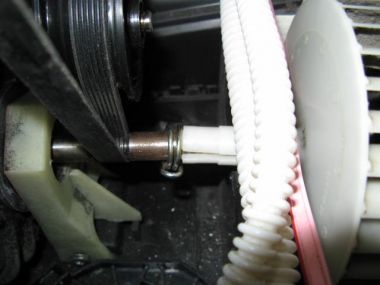

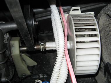

De aandrijfriem van onze AEG wasdroger had het begeven en moest
vervangen worden. Gelukkig had ik veel tips op dit forum gelezen en is het ook gelukt om de aandrijfriem om de trommel heen te krijgen en de riem aan te spannen. Maar ik moest de witte waaier los maken om dit voor mekaar te krijgen. Deze waaier zat vast aan de as van de motor met een soort klemmetje. Met veel moeite had ik hem losgekregen door het klemmetje op te schuiven richting de motor. Maar nu krijg ik het geheel niet meer vast. Ik zit hier nu met een witte waaier en een los klemmetje. Hoe moet ik dit aanpakken ???? :roll:

Hier nog 2 foto's om het probleem duidelijk te maken:

De as heeft een plat kantje en de waaier moet daar op sluiten
de as met tang vast houden en aan waaier draaien tot je weerstand voeld dan de klem er weer op

Ik krijg de waaier wel aan de as, maar de klem krijg ik er niet meer op.
Ik heb geprobeerd om eerst de klem op de waaier te zetten en daarna het geheel om de as, maar dat lukte niet. Toen heb ik de klem eerst om de as gedaan, de waaier op de as gemonteerd en geprobeerd om de klem om de waaier heen te schuiven, maar dat kreeg ik ook niet voor mekaar. De klem zit erg strak. Is er een manier om de klem er toch op te krijgen? We hebben al gezien dat de as een plat kantje heeft.
De ronding en de twee staafjes van de klem tussen een combinatietang zetten en aanknijpen, de ronding van de klem wordt dan groter en is over het kunststof van de waaier te plaatsen.

Ik heb dat al geprobeerd, maar dan met een klein tangetje, maar dat lukte niet. Ik denk dat het met een combinatietang beter zal gaan, helaas heb ik zo'n tang niet meer in huis. Ik zal morgen even op mijn werk kijken of ik zo'n tang kan lenen. Ik zal nog wel even laten weten of het gelukt is!

Vandaag weer met de wasdroger bezig geweest.
Ik had een combinatietang en een waterpomptang van het werk meegenomen. Na een aantal pogingen is het gelukt!!
De wasdroger weer in elkaar gezet en getest!
Hij doet het weer !!!! :D
Nogmaals bedankt voor de tips!!

Je hebt hopelijk ook al die plukken stof, die je op de foto ziet, weggehaald?
Is best belangrijk, ook met het oog op verstopping en brandgevaar.
