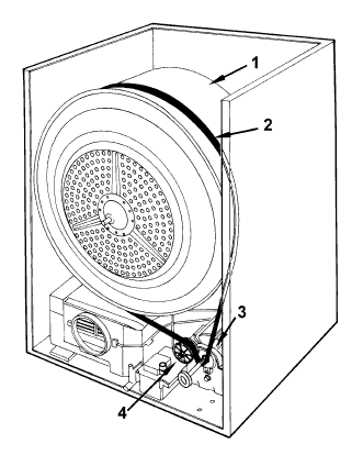

Hoi,
Eerst de broodnodige details:
Marijnen model CMK 726RE
Type P552111
ProdNo 91671600503
SerNo 1470032
het probleem waar ik mee worstel is dat de droger de was niet meer droogt; het resultaat van een programma is warm, maar nat wasgoed en zowel de condensor als de opvangbak zijn nog droog.
Dit alles doet zich pas voor sinds het moment dat ik de riem heb vervangen, dus vermoedelijk heb ik zelf iets niet goed gedaan. Helaas heb ik geen idee wat het kan zijn, dus alle hints zijn welkom. De trommel draait overigens gewoon; het lijkt alsof 'ie gewoon zou moeten werken.

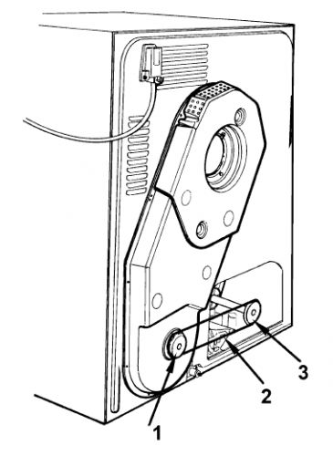

Ik heb wat afbeeldingen gevonden, misschien heb je daar wat aan:
1. Drum
2. Drive belt
3. Drum motor
4. Drive belt tensioner pulley
The drum (1) is rotated by the drive belt (2), which is driven by the shaft of the drum motor (3). The winding
angle of the drive belt and its tension are controlled by the spring-mounted drive belt tensioner pulley (4),
which is positioned beneath the motor (not shown in the figure).
1= Warm air fan
2= Fan belt
3= Drive shaft pulley
The warm air fan (1) is rotated by the drive belt (2), which is driven by the shaft of the drum motor (3).
Vermeld even of je inderdaad allebei aandrijfriemen hebt geplaatst, misschien kunnen de witgoedspecialisten je dan nog verder helpen.
Gepke
Alle aandrijfriemen geplaatst en zojuist even gecontroleerd of ze ook meelopen; ziet er goed uit.

Gepke
Hoi Kees,
De riemen zaten al goed, maar het oorspronkelijke probleem is nog niet opgelost. Het lijkt alsof de trommel veel weerstand ondervind; als ik de droger laat draaien met één natte handdoek en kijk dan van boven wat de trommel doet, ziet dat er niet bij alle omwentelingen stevig uit. Ik kan de trommel met de hand vrij eenvoudig stoppen (was op zoek naar eventueel verstopte of beknelde leidingen).
Groeten, Gepke.
