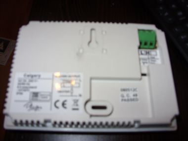

Wij hebben een nieuwe klokthermostaat gekocht en aangezien ik op dit forum had gelezen dat je zoiets zelf an aansluiten zijn we tot aanschaf oer gegaan.
De volgende klokthermostaat hebben we aangeschaft.
Plieger Calgary klokthermostaat

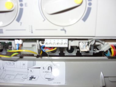

Wanneer wij de nieuwe thermostaat aansluiten blijft de cv ketel de verwarming verwarmen ook al is het 25 graden ook al staat de thermostaat op 20 graden.
We hadden op onze oude thermostaat 3 draden
en de nieuwe 2
Op de oude zijn de volgende draden aangesloten
op 1 blauw
op 2 rood
op 4 geel.
We hebben verschillende forums gelezen en daar stond ergens dat we 1 en 2 moesten aansluiten.
Gevolg is dus dat de ketel blijft verwarmen.
Ik heb inmiddels de cv open gemaakt en daar staat ook 1 op blauw 2 op rood en 4 op geel.
De weerstand is nog goed.
Als we de oude thermostaat er op aansluiten werkt het wel.
Wie kan ons helpen.

Sorry ik zie nu welke Bosch je hebt.
Blauw en rood moet op 1 en2 en er moet een weerstand van 1,5 Kohm die normaal standaard dubbel op klem 7 zit moet tussen 2 en 4.
Als je de weerstand niet hebt dan moet je die eerst een kopen.
Die gele heb je niet nodig.
Gr. Piet

Die weerstanden die er standaard in zitten die bedoel je niet?
Ik moet dus een extra weerstand kopen en die tussen 2 en 4 inzetten?
En die moet ik dan boven inde ketel plaatsen?

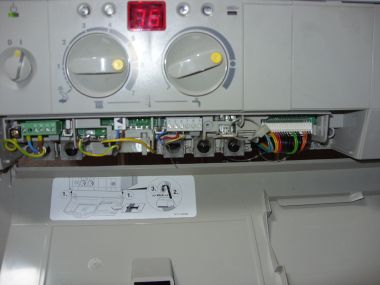

Stefano1948
3?
ik heb alleen 1, 2 en 4.
boven in mijn cv zit 1, 2 4, 7, en volgens mij 10
alleen 1 2 en 4 zitten aangesloten.

Sorry nu zie je door de bomen het bos niet meer.
Als Utreg gelijk heeft dan sluit je bij de ketel 1en 2 aan.
En bij het kamerth. ook 1en2, de kleuren zijn niet belangrijk.
Wat staat er in de handleiding van de thermostaat? als het een aan uit thermostaat is dan moet het zeker op deze manier werken, mits het relais niet verkeerd staat.

Idd een tikfout 1 en 2 gebruiken en 4 vervalt.
Zie hier alleen dit is een ander merk maar de aansluitingen dat geld voor alle aan uit thermostaten.
