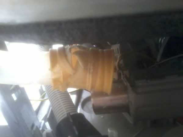

Na het ontmantelen bleek er:
- water op de bodem (verwijderd)
- labyrint enigszins vervuild (schoongemaakt)
VW weer aangezet en 3 min weer 3x lichtsignaal en einde programma. Weer drooggemaakt want er was een lek maar waar.
Na wederom weer een poging te wagen bleek dat de aansluitmof van de standbuis naar verwarmingselement lek was. Het bleek gewoon uitgedroogd te zijn (zie foto) en spoot water (via een klein gaatje, ik heb zelf groter gemaakt om het te verwijderen) tegen de bodem van de kuip. De rest laat zich raden.

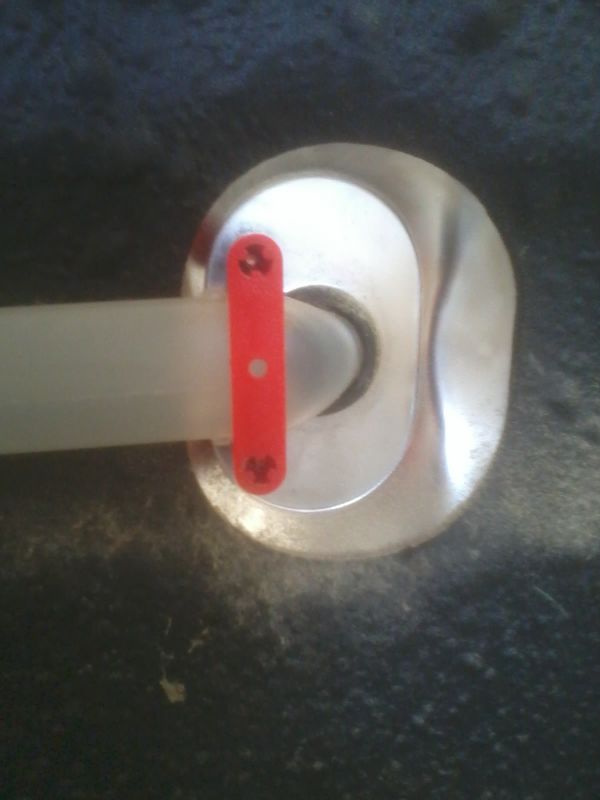

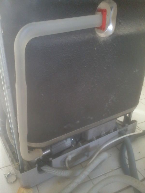

Nu vraag ik me af hoe ik de rode klem (achterwand, zie foto)) los kan krijgen zodat ik de standbuis kan verwijderen.
Ik heb gegoogled op mijn type VW maar daar is geen standbuis voor, kennelijk wel voor 100 andere types VW AEG. Lijkt me vreemd, bij een winkelketen hebben ze deze buizen wel maar dan kosten ze een kleine 90, EURI. Da's verrekte veel voor zoiets.
Ik denk er aan om een mof te maken van slang en met klemmen de zaak weer dicht te krijgen of is dat geen goede. Blijft onverlet de vraag hoe krijg ik de rode klem los.

Klem er met een tang uittrekken , zit erin gedrukt in een soort van uitstekende boutjes.
Bij een nieuwe buis krijg je deze ook meegeleverd eveneens het rubber waar deze de kuip in gaat.

Nogmaals de rode beugel eruit trekken recht naar voren boven en beneden.
Dan kan je de buis eruit halen , deze zit er gewoon ingestoken.
De rode beugel is er alleen om de buis op zijn plaatst te houden.
Het zwarte rubber is vanuit de kuip te verwijderen.

Het werk zit erop, de plaatsing van de standbuis was inderdaad eenvoudig.
De proefronde was uitstekend en nu wast ie zijn eerste volle programma weer. Ik hoop dat het hier voorlopig bij blijft.
