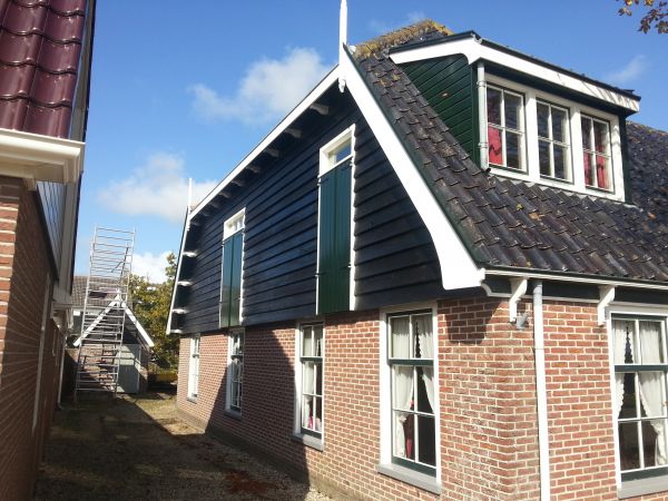

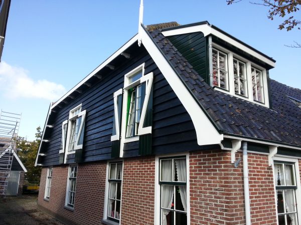

Bijgesloten nog even het resultaat van de betreffende potdeksel delen.
Alles op de verdieping is geschilderd, de windveren en waterborden vervangen, inclusief de complete overhang aan de achterkant (Rot door verstopte verholen goot ergens in het verleden). De nieuwe kozijnen in de oude hooideuren en de dakkapellen hebben we twee jaar geleden geplaatst, nu dan eindelijk uit de grondverf, en geschilderd.
Van het voorjaar gaan we weer verder met het noord-geveltje en het houtwerk beneden; nu eerst maar weer binnen aan de slag..
