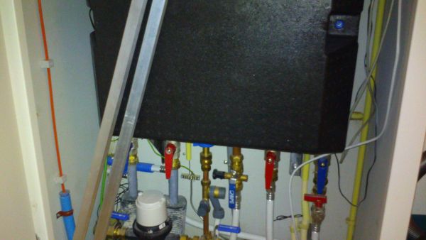

Heb je ook ww van de stadsverwarmings unit?
Maak dan eens een foto er van.
Vvwnieuw

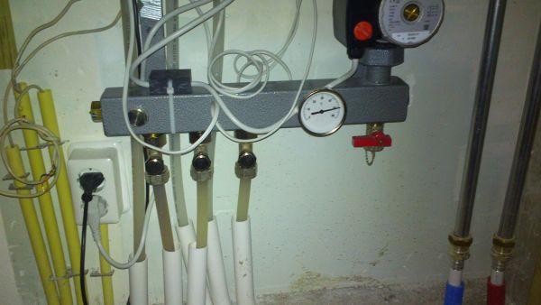

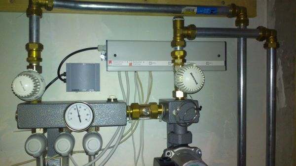

Ik heb ook warmwater van de stadsverwarming. Heb even van de stadsverwarmingunit en van de vloerverwarmingunit fotos toegevoegd.

Het is wel een juiste verdeler geschikt voor stadsverwarming. Wat ik aan de brei van draden niet kan zien is waar het "draadje" wat aan de rechter thermostaatknop zit, naar toie gaat. Als het goed is moet dat gaan naar links onderaan op de onderste balk. Daar zit (als het goed is) een voeler die de temepratuur meet van de onderste balk (de aanvoer van de buizen die de vloer in gaan)
Als die balk de vooraf op de rechter thermostaatknop ingesteld temperatuur bereikt, zou het ventiel onder die thermostaatknop moeten sluiten en sluit dus de aanvoer van warm water vanuit de stadsverwarming en zou de aanvoer moeten afkoelen en zeker neit warm blijven.
Als die aanvoer warm blijft, duidt dat m.i. op onnodig energieverbruik........en zou ik e.e.a. toch eens goed laten nakijken.
Een aparte pompschakelaar zit niet op de pomp (op de verdeler zit wel een maximaal thermostaat, maar die heeft weer een andere functie) maar kan wel ingebouwd zitten in de regelkast (waar die brei van draden naar toe gaat.Waarom wordt zoiets toch niet strak aangelegd.......nu ligt er allerlei draad wat het allemaal onduidelijker maakt.)
Jammer ook dat die foto's zo raar genomen zijn......één foto waarop alles te zien zou zijn, zou duidelijker zijn geweest.
Degene die dit heeft aangelegd kan er toch wel iets meer uitleg over verschaffen neem ik aan???
