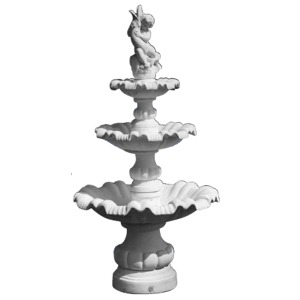

Hier een foto van een ornament dat wat gelijkaardig is al het mijne, op wat details na.
De onderste kom heeft dus een gat in de bodem. Die kom staat ook los op de poot eronder. De poot zelf is ook hol vanbinnen. Bij de fontein zat ook een soort stenen stop die net in het gat pas van de grote kom. Deze maakt de kom wel niet waterdicht. Kan ik nu zo'n ding op een rooster zetten? Is dit niet wat te groot en vooral, te zwaar?
