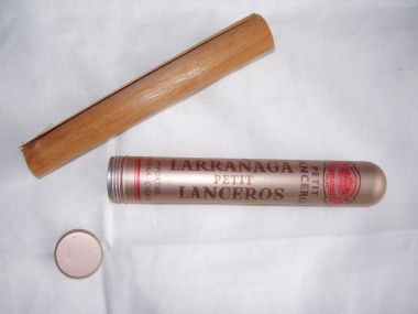

Henk253
Nieuwe cilinderwand evt van sigarenkoker
en evt kraanleertjes gebruiken

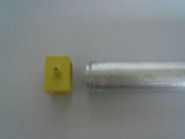

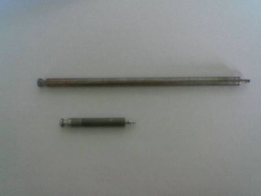

Ik heb eindelijk het gewenste eindresultaat bereikt: een aluminium pijpje bij de plaatselijke doe het zelf winkel had de juiste diameter en zijn concurrent verderop had een lasdraad die de juiste diameter had voor de cilinderstand. Kosten: 5 euro 75.
Op de eerste foto zie je de zuigerstang die ik nagemaakt heb naast de originele:
Op de tweede foto zie je de cilinderwand en het blokje met de onderste luchtinlaat. Deze moeten nog aan elkaar gelijmd worden.
Op de derde foto zie je de cilinder zoals deze er (exclusief het bovenste deel) uit moet komen te zien.
Het draaiwerk was ook vrij simple: gewoon de lasdraad in de boormachine geklemd en een houten klosje als steun gebruikt. Een setje sleutelvijlen gepakt en terwijl de staaf en de pijp ronddraaien gewoon gaan vijlen. Het resultaat is voor mijn doeleinden goed.
