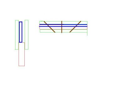

Ik moet een aantal plinten verstek zagen maar nu zijn dit hoge plinten die ik niet zomaar netjes met een afkortzaag onder 45 graden kan zagen omdat het blad dat niet haalt.
Schuin door een platliggende plint gaat niet mooi en ook niet precies recht.
Iemand advies?

Maak zelf een verstekbak van hout waar de plint recht op in kan staan.
een plank van 2 cm dik in de workmate.
daar aan bijde zijden een stuk hechthout schroeven.
dit laat je de breedte van de plint boven de plank uit steken.
Nu teken je met een winkelhaak de diagonalen op de beide stroken.
Deze zaag je in tot aan de plank.
Zet nu de plint in de bak en zaag vanaf de zichtkant de plint op lengte.

Conradus
Nou ik heb de professionele afkortzaag van de buurman even kunnen lenen, zo'n Fexxxl. Plint er plat op en zaag onder 45 gr, ging perfect.
Netjes strak en geen gekartelde rand op de zaagsnede, echt prima.
Goed gereedschap is het halve werk en dat is ook zo in dit geval.
En ook de snelheid waarmee je zo'n perfecte hoek maakt is geweldig.
Neerleggen en zagen maar.
