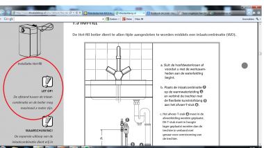

Ik heb eind 2010 een Daalderop plint-boiler aangeschaft en deze op de warm-waterleiding aangesloten (zonder inlaatcombinatie). Op de combi-ketel (Intergas Kombi Kompakt HR 22 en 2 verdiepingen hoger op zolder) zit een inlaatcombinatie.
Een jaar en een maand later is de boiler gaan lekken. Door de kieren van de laminaatvloer kwam het water in ene omhoog, waarschijnlijk heeft de boiler toen al een paar dagen gelekt.
De boiler teruggebracht naar de winkel en daar hebben ze deze opgestuurd naar de leverancier. Een week later ben ik gebeld door de winkel en mocht een nieuwe ophalen. Nog eens nagevraagd of ik nu echt geen inlaatcombinatie nodig had, maar dat was volgens de verkoper niet nodig. Ik had gewoon pech gehad met de boiler volgens de leverancier.
Nu weer een jaar later, is de nieuwe boiler ook weer gaan lekken (gelukkig kortsluiting gemaakt, dus de aardlek schoot er uit en geen verdere lekkage).
Toevallig (?!) 1 dag hiervoor heb ik het keramische kraandeel (warm-water gedeelte) vervangen omdat deze lekte, vooral wanneer boven gedoucht werd. Het lijkt dus alsof de boiler na het vervangen zijn druk niet meer kwijt door de niet-meer-lekkende kraan.
Weer een nieuw exemplaar meegekregen van de winkel. Nog eens nagevraagd of ik toch niet beter een inlaatcombinatie moest toepassen, maar dat was echt niet nodig. Wel was het model volgens de winkel verbeterd (sterker), er waren namelijk wel meer klachten geweest. Het apparaat lijkt hetzelfde, de stickers en de doos zijn inderdaad anders.
Kan het kwaad als ik een extra inlaatcombinatie plaats?
Ik lees op het forum ook over mensen die bij het sluiten van de warm-waterkraan terugslag kregen in de inlaatcombinatie bij een hot-fill aansluiting.
Ook veel voor- en tegenstanders van een inlaatcombinatie bij een hot-fill situatie.
Of moet ik het probleem zoeken bij de combi-ketel?

Dan ben je in de winkel verkeerd voorgelicht.
er moet een inlaatcombinatie tussen. staat als het goed is ook in de installatie handleiding.
op pagina 6 staat dat de inlaat niet verder van de hotfill af mag zitten als 2 meter.
groeten b

In de installatie handleiding staat ook dat er geen inlaatcombinatie nodig is (bij hot-fill). Omdat de druk dan via de inlaatcombinatie van de ketel weg zou moeten kunnen.

Close-in_inst.vschrift_nw_print.pdf kijk eens op pagina 6 en verder
hij moet er echt wel in
groeten b

Het gaat om de plint-boiler/compact versie. Daar staat het niet zo hard in als bovenstaande handleiding, maar "niet nodig mits maar aan Vewin richtlijnen voldoet".
Maar begrijp met niet verkeerd. Ik zou zelf graag een extra inlaatcombinatie willen toepassen, ipv nog een 3e keer ellende te krijgen.
Vraag me dus alleen af of dat geen (andere) problemen geeft. Ook omdat de verkoper zo stellig zei: Niet doen, hoeft niet".
Maar uit jouw antwoord blijkt dat dat eigenlijk geen enkel probleem is.

de eis van een inlaatcombinatie is, dat hij maximaal 2 meter van het toestel af moet zitten. ook bij een hotfill.
je hebt eigenlijk nog geluk gehad dat je er 2 onder garantie hebt gekregen, ik denk dat als bij de fanrikant bekend zou zijn, dat hij zonder inlaat is aangesloten, ze geen garantie geven.
dus geen probleem als je hem plaatst. dan doe je het gewoon goed.
groeten b
BassieKlus
Boudewijn, bedankt voor je reacties, ik ga een setje aanschaffen/aansluiten.
