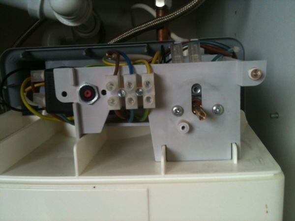

En ja hoor, net over de garantie verwarmt de boiler niet meer. Lampje blijft uit ondanks een complete check (stopcontact, stoppen...)
Dacht juist goed geinvesteerd te hebben in een dure boiler met koperen ketel.
Heeft iemand een idee wat het kan zijn?
Alvast bedankt.
Neesje

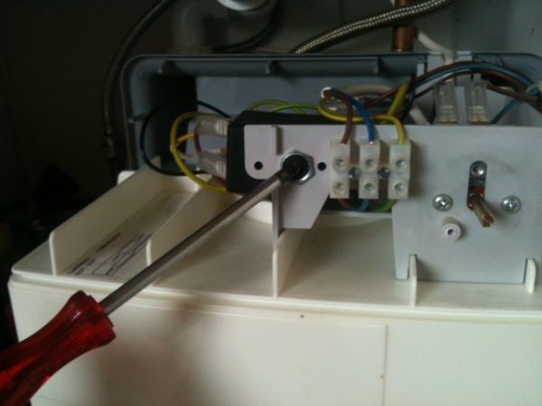

Zoek het reset knopje eens op, is meestal rood en is een maximaalbeveiliging.
Plaats anders even een paar foto's van het apparaat.

Yelhel
Hallo René,
Door computer problemen kon ik niet meer reageren.
Dankzij uw link op youtube.com heb ik de boel kunnen resetten. Wel kwam ik erachter dat de boiler als nieuw kort geleden gekocht, veel ouder blijkt te zijn.
Nou ja, hij doet het iig weer.
Bedankt voor uw hulp.
YELHEL
Yelhel
Hierbij de foto's van de boiler, misschien interessant voor iemand die zo'n model heeft.
