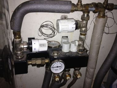

De slangen uit 2006 zijn meestal goede zuurstof dichte exemplaren.
Meestal wit of blauw van kleur.
Ik kan aan de hand van een foto van uw vloerverwarmings unit, zien hoe de buizen zijn aangebracht.

Bij deze een foto van ons vloerwarming, persoonlijk vind ik het wel een nadeel dat er geen kamerthermostaat is om de temperatuur in de woning te regelen, of als het buiten kouder wordt dat de temperatuur in huis ook lager wordt en deze niet automatisch op bijv. 20 graden blijft.
