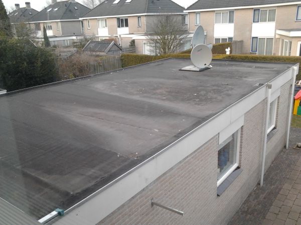

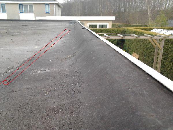

Ik heb een foto van het geheel. Het vervangen van de draagbbalken is geen optie. Ze lijken mij ook sterk genoeg, en liggen vanaf de bouw al krom. Balken zitten om de 60 cm. Het plaatmateriaal zakt ook door.

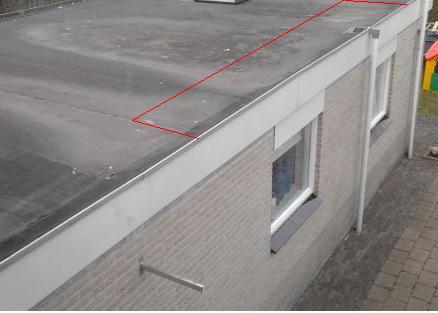

Dit is in ieder geval geen doorhangen van de balken. De diepe zone van de plassen zouden in het midden van het dak liggen. Nu liggen ze aan de lage kant van het dak.
Het dak heeft afschot dat is aan vorm van de plassen te zien. Door ruggen in het dak komt het water niet bij de afvoeren.
Staan er muren onder de ruggen van het dak. Lopen de balken in de breedte van de garage dan lijkt het erop dat deze niet goed zijn aangebracht.
Het verschil zou je ook aan de onderzijde van de balken moeten kunnen zien.
De dakbedekking ligt deze over de gehele lengte van de dakrand strak op de ondergrond of heeft deze zich iets opgetild. Bij de ruggen zou je de dakbedekking iets naar beneden kunnen duwen.
Uitvullen met isolatie platen zal je niet lukken. Wat ik al opmerkte C-EPS maar dan moet de dakbedekking wel goed zijn aangebracht.

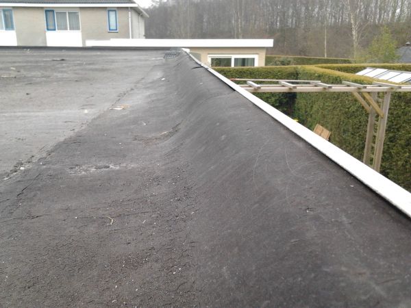

Maak eens of twee een fotos van de dakrand.

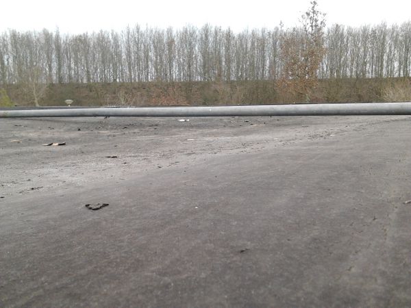

Ben zonet het dak op geweest , op de plaatsen waar de kuilen zitten lijken de platen door te buigen, het veert alsvb het ware mee. Is het een optie om het dakleer door te snijden, platen te verwijderen die doorbuigen en nieuwe platen te monteren, daarna een nieuw dak ?

Dat is een behoorlijke kuil zeg.

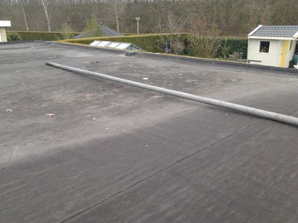

De balklaag ligt op 60 cm. Een bitumen baan is 100 cm. Lijkt mij dat niet alleen de platen maar ook de balken zijn doorgezakt. Fotografeer die stalen buis nog eens als je wilt maar leg hem op de overlap van de randstroken. Maak een foto van de buis zoals op 19:23 geplaatst.
Verwijder je de dakbedekking over het gehele dakvlak is alles mogelijk. Waarschijnlijk zal je de bestaande balk moeten ophogen om het hele oppervlak van het dak vlak te krijgen.
Alleen dat deel dakbedekking en platen van de gezakt zone verwijderen is lastiger, je blijft met een 5 mm hoogte verschil zitten namelijk de dikte van de dakbedekking.
Ik blijf me afvragen, hoe en wat er te zien is aan de onderzijde van het dak. Wat voor platen zijn er gebruikt hoe dik zijn deze?
Frans34

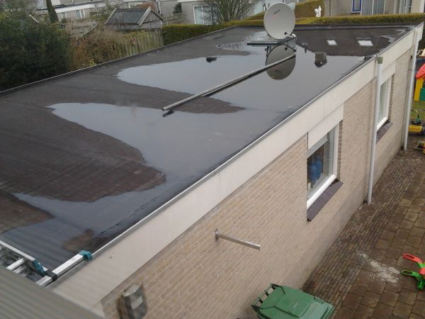

Het heeft weer geregend, nu kun je goed de situatie zien. De uitloop naar de goten toe ligt al een stuk hoger dan het water. Een paar jaar geleden heb ik er een extra afvoer op gemonteerd, (de 1e) omdat de laatste afvoer al helemaal geen water meer afvoert. Onder de balken zitten gipsplaten, ik weet nog dat bij montage van het plafond dat de draagbalken niet recht waren, volgens mijn buurman die er altijd al heeft gewoond, heeft er altijd al water op het dak gestaan.
Als ik het dak zo goed als het kan recht kan maken, hier isolatie platen overheen monteer, zodat het dak hoger komt te liggen, en dan rondom , dus op het dak een goot blijft behouden, dan zou mijn probleem opgelost zijn ?
