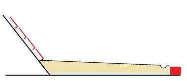

Ik begrijp alleen het verschil tussen mijn gootje en jou uitsparing niet helemaal. Ik denk dat je een sleuf in de isolatie bedoeld die naar de hwa gaat.
Maar om een voor beetje isolatie te gaan zit je zo aan 8 a 10 cm isolatie. En dat wil je dan minimaal hebben aan de lage kant bij de dakrand. Hoe voorkom je dan dat het water niet over de dakrand stroomt?
De makkelijke oplossing zou zijn om de dakrand te verhogen. Maar om als enige in het rijtje een hogere dakrand te hebben verstoord het straatbeeld.
Is dit wat je bedoeld met je uitsparring?
Wgb
Aan de lage kant zou je met een dunnere platen kunnen beginnen dat is niet zo heel erg.
Dat gootje krijg je met dakbedekking haast niet gemaakt. Wordt een zwak punt in de waterdichting.

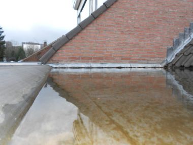

Maak is een foto is vind ik wat gemakkelijker. Ik ben benieuwd wat is er voor een opstand en hoe loopt het water van het dak. Onderuitloop recht naar beneden of zijuitloop door de opstand van het dak.
Paneermeel
Aub een foto van ons dak :lol:
De afvoer staat er niet op maar dat is een vierkant gat door de opstaande rand heen.
De kant van de afvoer staat droog en dit blijft er staan :cry: Op het diepst 5 cm water.

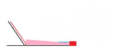

IK begreep dat de rand een bepaalde hoogte moest hebben tov het vlakke dak :?: Ivm het overslaan van het water. Nu zal hij +/- 10 cm zijn.
Maar anders zou je inderdaad met wat plattere platen kunnen beginnen en omhoog gaan naar de pannen toe.
Als je dan de laatste 50cm bij de dakrand vlak maakt dan zou je dat als opvang kunnen gebruiken en via de hwa het dak af.
Ik bedenk me nu wel dat het op 2 manieren moet afschuinen. Van de pannen naar de rand en van de nu nog natte kant na de hwa.
Een beetje zoals dit:

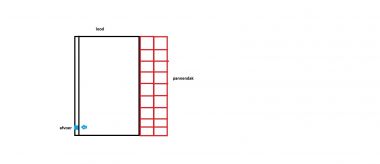

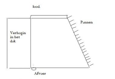

Het lijkt net of het pannendak niet parallel loopt aan de verhoging links op de foto. Het lood in de gevel gaat volgens mij ook iets in de weg zitten. Die verhoging links waar dient dat voor. Dit oppervlak staat droog. Loopt het water naar het gedeelte waar nu veel water blijft staan.
Klopt mijn tekening een beetje. Waar zit de afvoer bij jouw.
Paneermeel
aub.
De verhoging is de dakrand. Deze loopt eerst 45 graden omhoog en dan nog 10 cm vlak tot de daktrim.
Het lood zou inderdaad omhoog gebracht moeten worden maar dat is zo gedaan.
Het pannendak loopt evenwijdig aan de dakrand. En de hwa zit precies aan de verkeerde kant, op het hoogste punt. Het dak moet eerst vol lopen voordat het uit de hwa komt.
