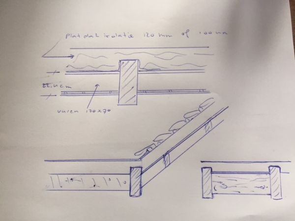

Na veel wikken en wegen..
Toch een manier gevonden om op het platte dak te isoleren ipv tussen de balken.
Dit lijkt op alle fronten toch beter en makkelijker te verwerken.
Omdat ik met een balklaag van 170mm ook uitkom qua overspanning laat ik de (2) hoofdbalken 200x300mm 5cm uitsteken aan de bovenzijde.
een schetsje ter illustratie
Bedankt voor het meedenken!

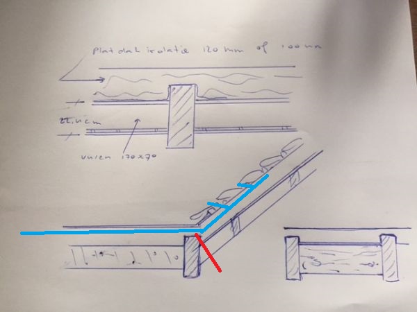

Wgb
Als de lucht volgens blauw kan stromen heb je lijkt mij een goede ventilatie.
Is er bij rood geen doorgang vraag ik me af of je zo voldoende ventilatie zou krijgen.
Omeklusaap
Volgens de opzet van het plaatje wordt er op het platdak geisoleerd en niet meer tussen de balken.
Misschien niet duidelijk genoeg getekend....
Dan is geen ventilatie meer nodig ook
Voor het schuine dak zorgen de windtengels onder de panlatten voor ventilatie
