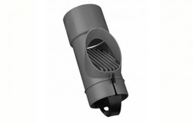

Hou in de afvoer een bladvanger mocht de afvoer dan verstopt zijn dan gooit hij het er daar altijd uit.
Is het mischien een optie om er over na te denken om gelijk 60 mm isolatie op het dak te doen.
Mocht je in de komende 25 a 30 jaar de keus gaan maken om de boel te gaan isoleren dan is het dak al geïsoleerd.
dit is zo'n bladvanger hierdoor heb je ook geen bladeren in je afvoeren in de grond.
