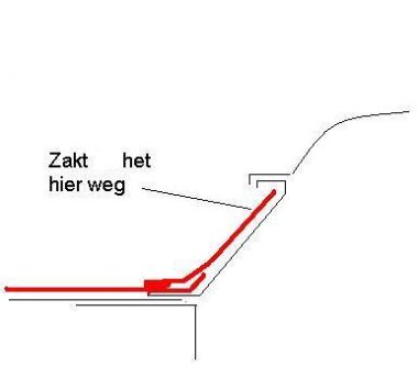

Plat dak probleem overgang naar lager gedeelte.
Rajcox

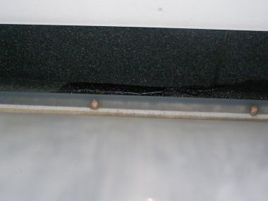

Wij hebben een paar jaar geleden ons plat dak laten vernieuwen en nu zien we bij de luchtkoepel dat er wat weggezakt is kan dit kwaad.
Wgb
De fotos geven geen goed beeld voor mij.
Ralph
Je hebt waarschijnlijk ook bobbels in het dakleer zitten zo links en rechts in het dakvlak?

De bovenste tekening geeft goed aan hoe de situatie er uit ziet alleen het schuine gedeelte is dan recht. Het schuift naar beneden ongeveer halverwege waar nieuw dakleer begint. Daaronder zie ik iets zwarts.....

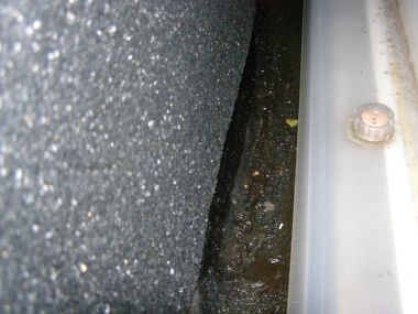

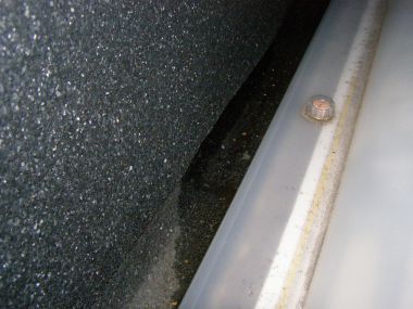

Waarschijnlijk zit dan die strook niet goed vast aan de opstand van de lichtkoepel.
Rajcox
Misschien is de foto niet optimaal maar het dakleer zit goed bij de koepel maar zakt van de rechte kant af zoals eerder beschreven en mijn vraag is alleen of dat kwaad kan...
Wgb
Een proces van afzakken kan heel lang goed gaan maar voor mij gaat zoiets op den duur een lekkage veroorzaken.
