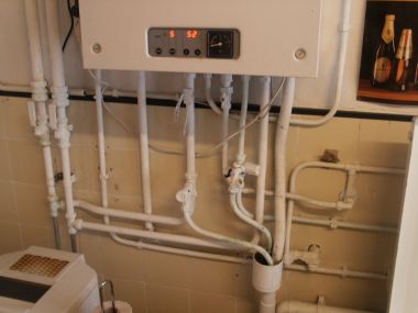

In ons huis komen allerlei buizen onder uit de CV, ziet er een beetje hobby-achtig uit:
(niet letten op de keteldruk)
Met de regelmaat stroomt dat vergaarbakje over, waar al die buizen en slangen in gaan en staat er een plas water op de vloer.
Wat is dit voor iets raars? Is dat condenswater uit de gesloten CV?

Als dat vergaarbakje overloopt, zit er een verstopping. Zou de sifon eens schoonmaken. Uit die dikke slang komt inderdaad condenswater.
Wat bedoel je met een gesloten cv? Waar zou dat water anders blijven.
De waterdruk van je ketel is ook wat aan de lagekant.

Syphon zit er in
Overstort zit er in
En je inlaat combinatie.
Netjes gemaakt zo op het eerste gezicht.
Dus niks hobby achtig.
Maar idd de syphon schoon maken wil wel wens helpen.
Cvolieboy
Het afvoerbakje zit veel te laag aangesloten, er zal ook wel een wasmachine aansluiting op het zelfde pijpje zitten waardoor als de wasmachine leegpomp het bakje overloopt.
Alle aansluitingen die naar het afvoerbakje gaan zo hoog mogelijk maken door de T stukken en dergelijk te verplaatsen naaar het hoogste punt dat kan.
Dan onstaat er een valpijp van mischien wel een 50 cm dan zal die niet meer zo gauw overlopen als dat nu het geval is.
