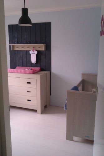

Ik ben bezig met de slaapkamer van onze zoon. Alle wanden zijn gipsplaatwanden.
Nu wil ik als decoratie een 10-tal tuinplanken over de volle lengte (1m80) verticaal aan de muur bevestigen. Hier wordt dan een commode tegen aan geschoven.
Op deze planken, boven de commode, wil ik dan nog een kapstokje bevestigen waar geen of nauwelijks gewicht aan komt te hangen.

Dank voor de tips. Plankjes aan de muur, vloertje erin en nog 4 mnd wachten op de kleine.... ;-P
Bedankt voor het terug melden, en het ziet er leuk uit. :prima:
