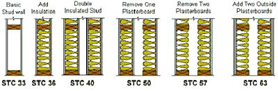

hier een leuk overzichtje van wat haalbaar is (geldt voor wand en plafond, hoewel plafond afhankelijk is van waar het aan hangt. Leunt het op de wanden of hangt het inderdaad aan de draagbalken)
Eigenlijk creer je de mogelijkheid voor STC57 (!) (maar bij plafond dus iets minder) Als je plafond extra massa toevoegd (zoals eerder beschreven) dan haal je zelfs nog betere resultaten. mits goed aangebracht ;)
Hein Weijers
  • #19
Grappig en interessant om te zien is dat het verschil tussen STC 40 en STC 63 alleen maar de plaats van de gipsplaten is! Precies dezelfde massa dus en toch een flinke extra geluidsreductie! Zo zie je dat de massa niet alleen zaligmakend is. Leuke bijdrage, Roman.

Roman
  • #20
Thanx :)
Klopt, we moeten eigenlijk ook spreken over 1 laag massa
Dus massa op dezelfde plaats.
Het weghalen van de middelste gips platen zorgt voor een grotere luchtopening. Daarbij heb je nu 2x minder resonerende platen in de spouw die geluid juist weer versterken. Vandaar het verschil (het lijkt in eerste instante gek, maar het is echt waar)
Als je dan die 2 platen weghaald en aan de buitenkanten hangt (dus extra massa maken) dan verhoog je de STC waarde nogmaals.. Dat is dus die STC 63 (2 gips platen per kant)
Kost dus eigenlijk niets extra's maar levert meer op(!).
