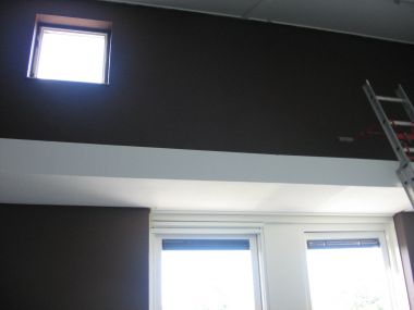

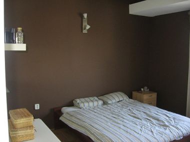

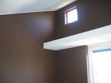

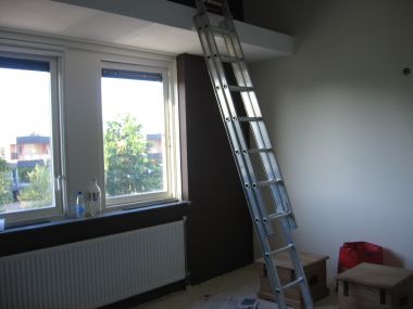

Ik wil onze slaapkamer gaan verbouwen en heb daarover een vraag nu hebben wij vrij weinig opbergruimte en beschikken helaas niet over een zolder maar wel een hoge slaapkamer waar een zolder gerealiseerd kan worden.
Wat voor maat balken moet ik gebruiken zodat het ook stevig genoeg is om wat zwaardere spullen op te zetten en op te kunnen lopen?
De afstand van de witte betonbalk die ook op de foto te zien is tot aan de andere kant van de kamer is 3 meter.
De lengte van de kamer is 4.75 om de hoeveel cm moet ik een balk plaatsen?
Wat ik ook graag zou willen weten omdat het een koophuis is of dit waarde vermeerdering betekend en zo ja wat is dan beter een vaste trap of vlizo ik zou eigenlijk voor het laatste willen gaan omdat ik dan geen ruimte verlies zou hebben maar als een vaste trap aantrekkelijk is zou ik daarover willen nadenken.

Is je slaapkamer meter of vijf hoog dan?
Michael-nl
Nee het loopt in een punt dus het hoogste is ong 4 meter en loopt naar beneden toe word dan ook alleen dan als opslag gebruikt.
Tiho
4 mtr. min 2.25 mtr. ( minimaal zou zelf echt hoger doen )= 1.75 mtr.
1.75 mtr. min +- 0.15 mtr. = 1.5 mtr.
Denk dat je je vlizotrap door het dak moet duwen dan.
Ook geen vaste trap maar raveling in de vloer luikje en dan trappetje uit de schuur halen wanneer nodig.

Het is inderdaad zonde van de kamer wij vonden het zelf wel mooi zo hoog maar toch we zetten nu spullen op de betonnen balk en het is niet echt een fraai gezicht als je naar zooi kijkt wordt de kamer ook niet gezelliger op.
We zijn dus genoodzaakt om het toch dicht te zetten de hoogte van het plafon blijft gelijk op 2.43 het is een niet al te groot huis en als we gezinsuitbreiding krijgen zal er toch een opslagruimte moeten komen.
Qua electra is het allemaal geen probleem daar is tijdens de bouw rekening mee gehouden en we hebben door heel het huis regelbare ventilatie waar de motor ervan boven in de ketelkast hangt dus kunnen we een aftakking maken waardoor daar ook lucht gaat circuleren.
Er zit nu ook een raam helemaal bovenin dus lichtval genoeg.
Heb een paar foto,s van tijdens dat we erin bezig waren geeft je een indruk hoe het er eruit ziet.
