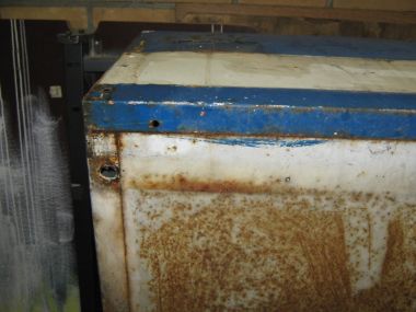

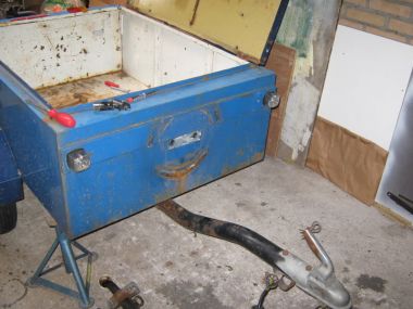

Ben maar eens begonnen met de bak van het onderstel te halen.
Zo ook een beter overzicht van waar de roest zich bevindt.
Op deze foto de voorkant
De voorplaat is aan boven, onder en beide zijkanten omgezet.
De zijkanten vallen binnen de lange zijplaten.
De onder en bovenkant vallen over de zijplaten heen.
Hier de onderkant met achterplaat, waarbij te zien is dat de de achterplaat net als de voorplaat om de zijplaat zit.
De bodemplaat is in zijn geheel ingelegd, en gepuntlast.
Op de hoek is nog te zien dat de zijplaat over de achterplaat valt.
In deze naden dus roest, waarvan ik dus vermoed dat die vol zitten met roest.

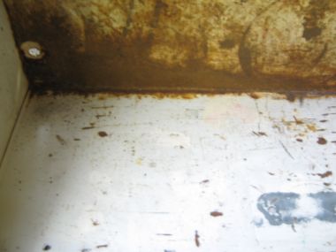

Met als gevolg roest aan de binnenkant van de bak zoals op volgende foto.
Het witte is de voorplaat het bruin witte de bodemplaat
Rechts op de foto nog net zichtbaar de naad tussen voor en bodemplaat.
Links op de foto de omgezette kant van de voorplaat die binnen de zijplaat valt.
Wesley015
Jan schreef:
Hoe wil je de roest weg schuren in de naden ?
Niet.
Maar wat er op en naast ligt.
Hakar
Is het niet zo dat daar waar roest zit er altijd water wordt aangetrokken?
Iets van capillaire werking als ik het goed schrijf?
Ik neig naar een oplossing als volgt, maar weet niet of het kan.
Beginnen met de bodemplaat schuren en lakken, en daarna ouderwetse zwarte tectyl er op aanbrengen.
Buitenom de bak schuren, proberen de naden te ontroesten (weet nog niet met wat) en in de naden een overschilderbare kit (ook een vraag welke kit daarvoor geschikt is) aanbrengen voor afdichting en dan lakken.
Daarna de binnenkant ontroesten (weer de vraag met welk middel, schuren en lakken.
Dan blijven de naden binnenin min of meer open, en die dan te voorzien van een indringend middel, zoals de olie van WGB, of tectyl.
Nadeel van de laatste twee is dat olie natuurlijk altijd een vettig laagje achterlaat, en tectyl volgens mij altijd plakkerig blijft.
