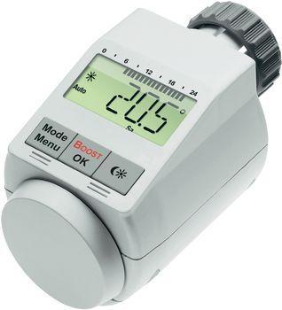

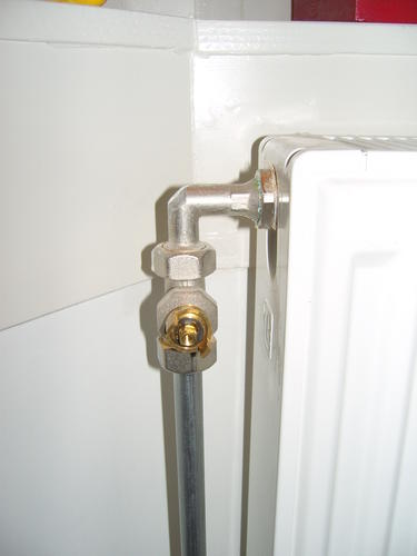

Ik heb thermostaatknoppen gekocht maar het lukt me niet deze op de radiatorkranen te monteren. Ondanks de bijgeleverde adapters. Kan iemand eens kijken naar de foto's en zeggen wat ik nodig heb? Of wat ik misschien verkeerd doe?
Dank

Dat gaat zeker niet lukken.
Dit zijn geen thermostaatkranen maar gewone kranen.
Ik mag het misschien niet melden hier maar dit zijn kranen van een merk die je liever niet hebt.
als je dan al perse deze knoppen wilt monteren dan zul je andere kranen moeten monteren.
Dit moeten dan thermostaatkranen 1/2 recht zijn met de daarbij horende radiatorbochten.
Pas er bij het monteren ook op dat je de verticale buis niet te veel beweegt want hij gaat gegarandeerd lekken aan de onderkant.

Dank voor je reactie. Ik dacht dat deze thermostaatknoppen juist op normale kranen zouden passen. Moet ook niks aanschaffen waar ik geen verstand van heb. Zal ze maar weer verkopen dan. Iemand interesse voor 3 stuks?

Zet er gewoon een paar thermostaatkranen op.
En dan het liefst waar deze knoppen zonder adapter op passen.
(vermoedelijk M30x1,5 draad, van verschillende merken te krijgen)
