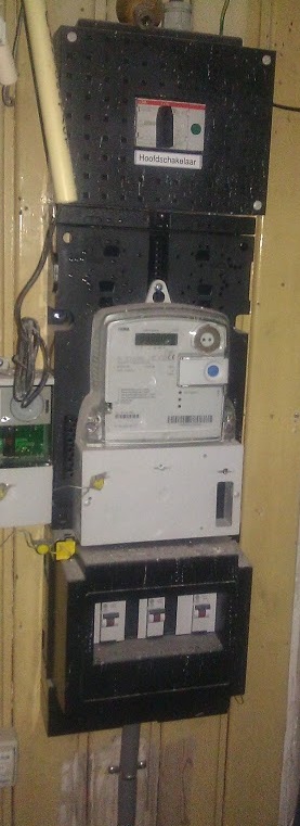

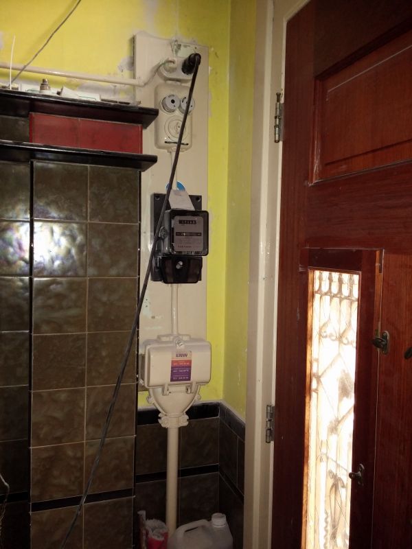

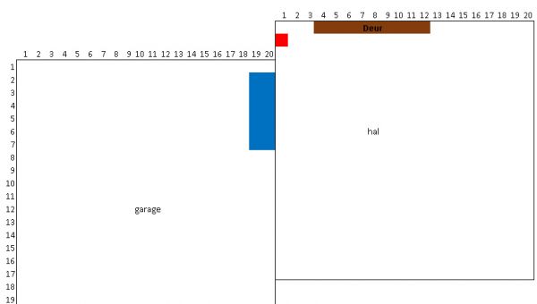

Momenteel zijn we bezig met het renoveren van ons jaren ’30 huis. Ook de electra moet volledig opnieuw worden aangelegd. Huidige situatie is de hoofdaanvoer die naast de deur binnenkomt en zich verdeeld over 2 groepen (zie foto en rode blokje in de situatieschets).

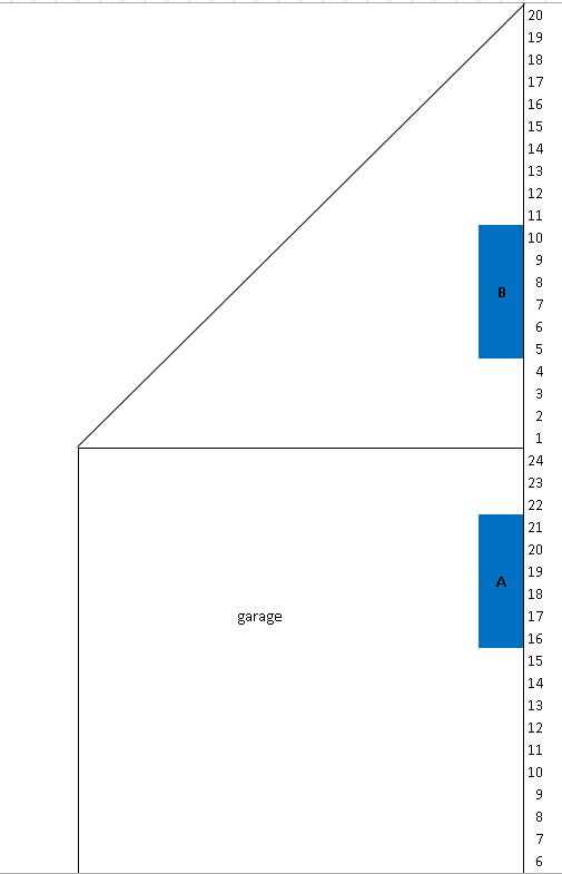

We willen onze verdeelkast graag in de garage plaatsen, die grenst direct aan ons huis, dus voor zover wij begrepen hebben is dat dan een toegestane plaats. De vraag is alleen waar in de garage? De garage heeft een zoldertje en daar is alle plaats om de verdeelkast op te hangen en er goed bij te kunnen (zie vlak B in de situatieschets). Mag dat, of moet de kast per se laag hangen (vlak A in de situatieschets), waar hij toch een stuk meer in de weg zou hangen.
Heeft iemand een idee wat de regels hiervoor zijn?

Misschien de vraag verkeerd gesteld, de huidige situatie naast de voordeur wordt vervangen door een hoofdschakelaar
Nieuwe situatie
Aan de andere zijde van de muur komt de verdeelkast.
is de plaats daarvan ook gebonden aan de begane grond?

Nou we zijn er uit hoor..
De locatie voor de verdeelkast is niet bepaald in Nen1010 en/of andere regelgeving.
behalve op het feit na dat de locatie droog e.d. moet zijn, maar dat lijkt ons redelijk logisch.
De meter moet wel binnen 3m van de voordeur zitten, maar ook hier zijn wat uitzonderingen op mogelijk (die niet van toepassing zijn in onze situatie)https://www.devaancomfort.nl/wp-content/uploads/2020/08/Bouwbesluit-en-Positionering-Meterkast.pdf
