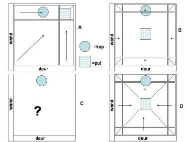

Voor mijn nieuw te realiseren doucheruimte heb ik een tweetal directe met elkaar verbonden vragen.
Omdat ik zelf een douchebak wil metselen zou ik graag een advies willen hebben over de plaats van het doucheputje met de daarbij behorende afschot.
Afmetingen: 90x90cm. Tegels 60x60cm. Putje 15x15cm.
Vragen:
Waar het doucheputje (midden, links/rechts, achter/voor-aan) te plaatsen en;
Hoe het daarbij behorende afschot te realiseren rekening houdende met de maat van de tegels?
Wat zouden jullie doen?
Bedankt alvast.

De bak gaat gemaakt worden van Ytong 7cm dik als opvulling met daarop een cementdekvloer van ongeveer 3 cm.
Daarop worden de tegels in lijm gelegd.
Dus ik heb nog alle keuze mbt plaats en afschot.
Voor mijn vorige douche heb ik dit ook zo gemaakt, maar daar heb ik een drain in gezet. Dan hoef je maar afschot in 1 riching te maken en is alles wat dat betreft gemakkelijker.
Nu zit je met dubbel afschot als je de put in een hoek plaatst of als je hem in het midden plaatst (maar dan sta je er zelf op als je doched).
Ik ben benieuwd hoe anderen dit opgelost hebben.

:mrgreen: Ik zou het putje in de midden houden.
Alhoewel, in een hoek is misschien mooier en makkelijker.
Bij dit formaat tegels, zul je de tegels een keer diagonaal door moeten snijden.
Het beste is inderdaad om het putje in het midden te zetten, en dan de tegels vanaf de hoeken diagonaal doorsnijden.
Zo kun je ze dan aan alle kanten naar het putje afschot geven.
Een andere mogelijkheid is er eigenlijk niet.
Zorg er wel voor, dat je de tegels als je die doorgesneden hebt niet tegen elkaar legt, maar houd er altijd een voegje tussen.
Zo voorkom je lekkages door de gesneden voeg.

Welke van de oplossingen is het beste?
Pijltjes geven aan dat de tegels op afschot liggen
Deur is een douche deur
Wand is een douche wand
De andere kanten zijn betegelde wanden waar oa kraan en douchekop aan komen te hangen.
Of hebben jullie nog een andere creatieve oplossing C????

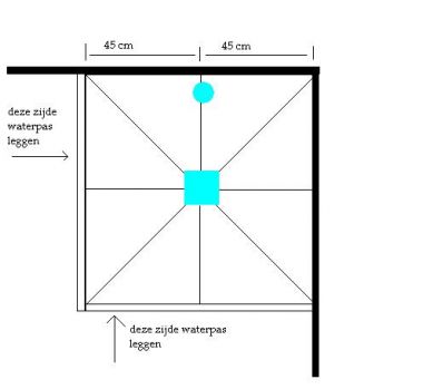

Ik zou het zo maken.
Let er op, dat de vloer waar de douche wand en douche deur op komt te staan, goed waterpas ligt.
Dat is zeer belangrijk bij het stellen van de douche cabine.

De deur en wand komen zeker waterpas te staan.
Deze plaats ik ook op een 7cm brede stenen dorpel welke ongeveer 1cm hoger komt te liggen dan de tegels (dorpels zijn ongeveer 2,5cm dik).
Jou idee is goed en zeer gebruikelijk, alleen kost het me 4 tegels van 60x60cm en sta ik op mijn doucheput tijdens het douchen.
Het liefste zou ik het doucheputje aan de achterkant cq de hoek hebben.

Grappig, de tekening van peter is precies mijn douche boven. zelfs de 90cm klopt...

Heb vanochtend gedouched (was lekker) en nog even naar beneden gekeken. Zei eerder dat de tekening mijn douche was, maar dat is toch niet helemaal waar. Ik heb 30x30 tegels. Totaal 9 stuks. De vier in de hoeken zijn diagonaal doorgesneden. Het putje zit op een hoek van de tegel die in het midden zit.
