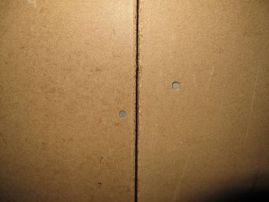

Ik wil mijn zolder graag inrichten als hobbykamer. Het huis stamt uit 1983. De schuine wanden zijn afgewerkt met isolatieplaten die bestaan uit 2,5cm schuimmateriaal op een soort van spaanplaat. Dat spaanplaat heeft echter wel een glad afgewerkt oppervlak wat meer op mdf lijkt (glad en geen houtvezels zichtbaar). Het is in ieder geval geen O.S.B. plaat. Iemand enig idee wat voor plaatmateriaal dit is en hoe ik dat het beste wit kan verven? Latex of andere verf? Wel of niet voorbehandelen? En zo ja, waarmee?
De platen hebben afgeschuinde zijkanten en er zitten sons best aardige kieren tussen de platen. Waar zou ik dat het beste mee kunnen opvullen?
Alvast bedankt voor de info.
Loeki88
Dit is een foto van het plaatmateriaal. Hoe kan ik dit het beste voorbehandelen/verven?
Kieren opvullen met (acrylaat?)kit. Als ze te groot zijn, eerst opvullen met hout, naden evt. schuin afschuren zodat deze ook te kitten zijn (als je dit belangrijk vind).
Schilderen met latex of een willekeurig andere verf, maar daar kunnen anderen vast beter over adviseren :)
Voorbehandelen denk ik door alleen schoon te maken met St.Marc of vergelijkbare reiniger.
Plaats even een detailfoto om goed te zien hoe het er uit ziet.

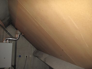

Loeki88
Op sommige platen staat ook een stempel:
C. van Opstal
Cert 149-01
Waarschijnlijk dus Opstalan dakplaten?
