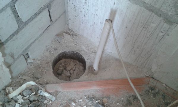

Ik wil een pvcpijpje in de betonnen vloer leggen weet iemand hoe je dit het makkelijkst kan doen?
ik zat te denken aan boren of slijpen en dan uitkappen.
het gaat maar over 10cm.

Een sleuvenfrees zal helaas niet gaan, het pijpje komt ongeveer 10cm van de muur vandaan uit de vloer. omdat deze vroeger met de "afzuigkap" achter een koof zat wil ik deze in de vloer en vervolgens in de muur leggen zodat de koof weg kan. de pijp voor de afzuigkap is komen te vervallen met het vervangen van de keuken.

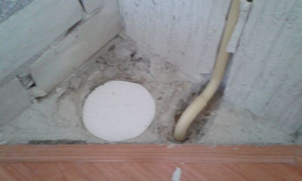

Joeri456
het pijpje dat nu dus uit de vloer steekt moet dus in de muur komen door het een klein stukje verder door de vloer te laten lopen.
het grote gat ernaast was van de afzuigkap en langs het laminaat liep vroeger de koof.
ik heb al een klein stukje geprobeerd uit te kappen, maar wat je nu ziet is resultaat van een half uur kappen.
en als ik het goed zeg komt het pijpje van rechts uit de vloer dus met slijpen bestaat de kans dat ik het pijpje doorslijp.
Met een betonboor twee rijtjes gaten boren en de rest met de hand wegkappen is denk ik het handigst.

Gewoon de pneumatische boor, eerst 2 rijen gaatjes boren met 5 of 6m en dit naboren met 10mm.
Dan de hakbeitel op de boor en het tussenstuk er uit hakken.
Met de hand gaat erg lang duren aangezien het gestort beton is met grind en dus vaak echt keihard is.
Boor vlak bij het buisje wel een heel stuk dieper zodat je ook de bocht een beetje fatsoenlijk kunt maken en later na het afdichten je de kabel in het buisje ook nog weer kunt vervangen zonder alles weer los te moeten hakken.

ondertussen de boel wat uitgeboord/gekapt.
het pijpje dat uit de vloer kwam heb ik beschadigd :oops: maar ik kwam er achter dat ik op zich genoeg plek had dus heb ik een 19mm pijp gebogen, die eroverheen gedaan en dan weer een 16mm pijp daarin en verder in de muur.
ik heb de boel al een klein beetje gevuld tot het 19mm pijpje net vast zal komen(beter eerst een doek tussen gedaan), dan kan ik nog controleren of er niks in de pijp is gekomen en eventueel terug open kappen.
morgen controleer ik de boel en vul ik de vloer aan totdat die egaal is met de originele vloer.
