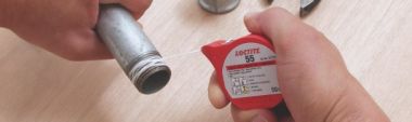

Ik wil ook een inbouwkraan in de douche monteren en dan m.b.v. een Rapido T waarop ik ook kunststof leidingen wil aansluiten.
Ik vertrouw die kunststofleiding persverbindingen wel maar er zitten ook nog een aantal schroefdraadverbinding tussen waar ik minder vertrouwen in heb. Dat moet dus ook in een keer goed net zoals je zegt want daar kan ik straks niet meer bij. Zo'n verloop van schroefdraad naar pers moet aan de schroefdraadzijde wel voor 100% dicht zijn. Heb toch altijd wat moeite om daar de juiste hoeveelheid teflontape op te zetten. Tegenwoordig is er ook van die teflondraad. Die heb ik overigens ook al een paar keer gebruikte en met succes. Die moet je er dan op een wat vreemde wijze omheendraaien. Of er nog andere manieren zijn om zo'n schroefdraadverbinding 100% dicht te krijgen weet ik niet.
@ Conradus, u zult waarschijnlijk teflon tape bedoelen, teflon draad is mij onbekend als verpakking voor schroefdraad.
De beste pakking voor waterinstallaties is voor mij nog altijd hennep.
Tiho
hier staan twee leveranciers tussen die het hebben en het is PTFE.
Persoonlijk heb ik het een keer gebruikt en toen weer gewone tape gepakt.
Dat mag niet gebruikt worden voor waterleiding, wel voor perslucht etc.
Er moet altijd een kiwa keur op de verpakking staan, anders mag het niet gebruikt worden voor waterleiding.
Teflon tape is de roepnaam voor PTFE, niet moeilijker maken dan het is.

Volgens mij zijn beiden net zo bekent, Jan wil je me even wijzen waar het staat dat het niet mag dan? Ze zeggen namelijk zelf dat het goedgekeurd is.
Lijkt me onzin, dat spul zie je (door profs) juist heel veel gebruikt worden....
Dynamisch P.T.F.E. koord voor afdichten van metalen en kunststof schroefdraadverbindingen.
Toepassingsgebied
Geschikt voor o.a. (drink)water (koud en warm), gas, zuurstof, stoom, brandstoffen, oplosmiddelen en zuren.
Toepasbaar op kunststof en metaal en voor bijna alle diameters.

Nou ik heb het de laatste paar keren ook gebruikt en moet zeggen dat het fantastisch werkt. Even een beetje vreemd al dat vreemde draaiwerk om de schroefdraad maar het werkt uitstekend. Ik heb bij de vlakke teflontape niet altijd zo'n goed gevoel omdat het vaak wat opstuit. Het koord heeft vele kleine vezels die in de tussenruimte van de schroefdraad gaat zitten. Door het wisselen van schroefdraadgroef en de juiste hoeveelheid windingen aan te houden werkt het perfect.
