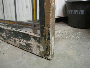

Vraagje,
Het betreft een oud raam waarvan het hout nog in goede conditie is,
maar waarvan alleen de verbindingen erg gammel zijn.
Ik had gedacht deze en uit elkaar te halen en met PU te verlijmen.

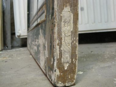

Als je goed kijkt zie je boven en onder de pen een ander stukje hout zitten. (zie foto)
Zijn dat een soort wiggen?
Hoe kan ik deze verbindingen los krijgen?
mvg,
Ab
Rene de klusser
Specialist Bouw
De wiggen moet je er uit boren.
En een paar nieuwe zagen.
Ze zijn gemaakt van beuken.
Boor een gat van 5 mm 3 cm in de kop.
Sla voorzichtig een platte schroevendraaier in het gaatje en wrik de wig er zo uit.
Is wel een tijdrovend klusje
