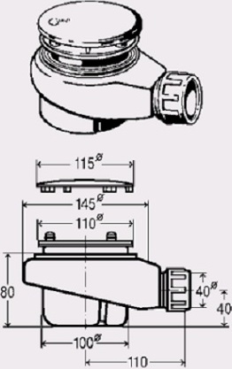

Ik heb een douchebak met een afvoergat van 90mm gekocht.
Nu heb ik nog een sifon nodig.
Ik zie echter op marktplaats dat het afdekkapje op een sifon, en de daaronder liggende steunring, maar liefst 12 cm doorsnee is.
Dat lijkt me niet goed te passen in de 'verdieping' ronde het sifongat, dat lang niet zo breed is als 12cm.
Ook lijkt het chromen kapje dan erg hoog boven de bakbodem te gaan uitsteken.
Zijn er soms verschillende grootte en hoogte kapjes bij een 90mm sifon?

Daar zie ik dat de ring en chromen afdekkapje wel anderhalve cm groter in doorsnede en hoogte zijn dan de 90mm plug. Dat lijkt me niet te passen bij mijn douchebak, Dat is mijn probleem.

De ring waarmee je de sifon vastdraait kan dus hooguit 110/112 mm zijn.
En op/in een sifon zit een chromen deksel die zeker 10mm tot 15mm boven de bevestigingsring uitsteekt.
Die chromen deksel gaat dus 5 mm of 10 mm boven het vlak uitsteken. Is dat normaal? Stoot je daar je tenen niet aan? Ik zie foto's van douchebakken waar de chromen deksel vrijwel geheel verzonken is.
Daarbovenop is de chromen deksel (volgens opgave van een marktplaatsverkoper) 12 cm breed, dus 15 mm aan elke kant. In de bouwmarkt heb ik 11,5 cm gemeten, iets kleiner maar nog steeds veel meer dan die 5mm ruimte die ik heb.

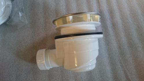

Hieronder een foto van een aanbieder op Marktplaats.
Het is normaal, dat de deksel wat hoger uitsteekt boven de bodem van de douchebak.
Anders zou het water ook niet weglopen, als de deksel vlak ligt met de douchebak.
En dan komt het ook goed met die schuine verlaging.
Dus geen probleem, met een plug van 90 mm.

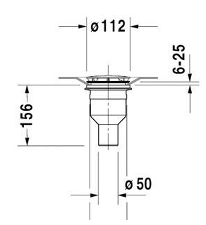

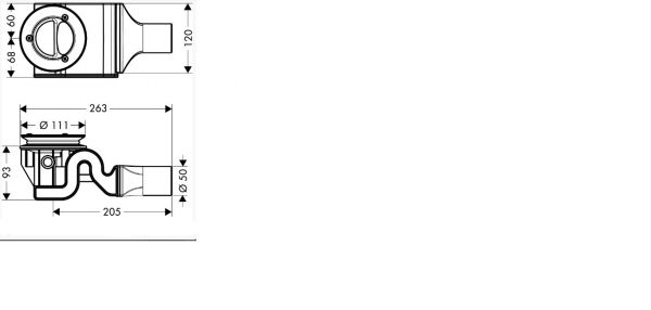

Ik heb zojuist een sifon gezien die een veel smallere klemring lijkt te hebben dan de deksel:
Zoek maar eens op viega tempoplex 90mm.
Die past gegarandeerd.
Maar ik heb nog nooit meegemaakt, dat ook andere merken met een diameter van 90 mm niet passen.
Of het moet een speciale douchebak zijn, met intrigeerde sifon, met verdekte afvoer.
Je moet je niet blind staren op die verdiepte 12 cm, omdat de deksel er toch iets bovenuit steekt.

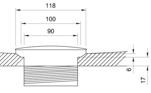

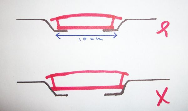

Ik maak me niet zo'n zorgen over die 12cm afdekkap, maar wel over de ring die de sifon vastklemt. Als die breder dan 10cm is, komt hij niet op het vlakke gedeelte te liggen maar tegen het oplopende deel van het verzonken gat. Zie tekening onder
De breedte en vorm van die ring wordt nergens goed aangegeven.
Nu ik even terug ga naar de foto in je 1e bericht, zie ik dat het gat maar 80 mm groot is als ik het goed zie.
Daar past dus geen afvoer van 90 mm in.

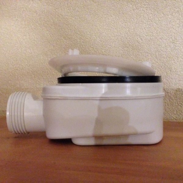

Nee, dat is een vertekend beeld, met de schuifmaat precies 90mm.
De bak komt van een particulier, ik had hem al gemailed maar hij had alle spullen en papieren al weggegooid.
Hierbij dan nog even een andere afbeelding.
De Ring hoeft helemaal niet op het vlakke gedeelte vastgedraaid te worden.
Daar is die schuine kant voor, daar draait de ring zich op vast.
Op de afbeelding is het wat beter te zien.

Ik heb nu (bij toeval) een exemplaar gevonden waarvan de klemring precies in de verdieping van de douchebak past, inclusief het 10cm brede vlakke stuk.
Als bonus heeft de sifon ook nog slechts 6,5 cm inbouwdiepte.
