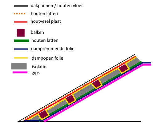

Ik heb een schuin zolderdak wat geïsoleerd moet worden en ik heb nog een paar vraagjes voor ik ga beginnen.
Moet er naast de dampremmende folie aan de warme kant ook nog iets aan de koude kant moet komen.
Of kan dit gewoon open blijven?
Verder is de balk iets dikker dan de isolatie.
Moet de isolatie dan tegen het dakbeschot, dus wat ruimte over aan de warme kant?
Of kan ik beter de isolatie zo dicht mogelijk tegen het gips doen zodat er een heel klein spouwtje tussen de isolatie en de houtvezelplaat komt?
Er loopt een pijp van de CV-ketel naar buiten toe, moet hier nog iets bijzonders meegedaan worden of kun je hier gewoon tegenaan isoleren?
Moet er ook een stuk dampremmende folie onderaan de isolatie komen?
Dus waar de isolatie de houten vloer raakt?
Het is nu als volgt bedacht, van buiten naar binnen:

Isolatie tegen het dakbeschot. Damprem op de balken. Raggels op de damprem voor de gipsplaten. Krijg je een ruimte om eventueel wat electric kwijt te krijgen. Damprem bij de vloer en in de nok tegen het dakbeschot bevestigen en deze vouw je als het ware om de isoltatie heen.
Zo zou ik het maken of dit werkelijk nodig is geen idee.
Onder de pannen zou een dampopen folie geplaatst moeten worden. Gaat er een pan kapot en of je krijgt lekkage zal je deze niet snel opmerken, omdat de damprem deze lekkage lang zal verbergen.
Alles wat door de damprem gaat, dicht afwerken/aansluiten. Als die CVdoorvoer dicht tegen de muur is geplaatst zal dat best lastig worden.

Dampopen folie direct onder de pannen klinkt lastig (moeten alle pannen eraf lijkt me).
Dit folie kan wel tussen de houtvezel platen en de isolatie, of is dat een slecht idee?
Ik wilde de latten waar het isolatie achter komt gelijk gebruiken om de gipsplaten op te schroeven.
Het is dan handiger om dampremmend folie over de latten te doen ipv eronder, of is dat onverstandig?
Het dakbeschot is nu ook niet geschilderd of geimpregneerd lijkt me dat die latten daar ook wel tegen moeten kunnen?
Ik heb geen extra electra die ik kwijt wil, in de nok komen hanglampen (spotjes horen in de badkamer/keuken :P) en alle stopcontacten zitten in muren.
Heb zojuist een tekening gemaakt, komt dit in de buurt van een goede werkwijze?

De folie onder de pannen is niet noodzakelijk kan een hoop ellende voorkomen.
Dampopenfolie heeft geen zin.
Zoals ik al schreef. Dampremmer op de balken. De houten laten, die voor de gipsplaten zal je toch moeten uitvlakken. Latten zet je met veel minder schroeven, dus gaten in je damprem, vast dan een gipsplaat.
Zoals getekend kan ook hoor.
Mij is niet bekend hoeveel gaten in je damprem mogen zitten. Er wordt geadviseerd als je de damprem met nieten hebt bevesigd om deze afteplakken. Dus zeg het maar?
Er mogen heel wat schroeven in de damprem zitten, gipsplaten worden vaak om de 20 a 30 cm geschroefd en daar wordt door geen fabrikant van de diverse folies moeilijk over gedaan, waarom bij nieten wel moeilijk gedaan wordt begrijp ik ook niet.
De folie is veerkrachtig, die komt strak om de nieten/schroeven te zitten, het wordt heel moeilijk om daar nog vocht doorheen te krijgen.
Bovendien wordt door de isolatie het verschil in temperatuur tussen binnen en buiten minimaal, er ontstaat zeer weinig of geen condensatie die ook nog eens door de afwerking en/of de latten moet kruipen wil het de folie kunnen bereiken.
Bij minimale (te weinig) dikte van de isolatie zou het misschien wel aan de orde kunnen zijn, afhankelijk van het gebruik van de ruimte, een slaapkamer stelt andere eisen dan b.v. een dakisolatie.
Wgb
Misschien heb je gelijk maar onze zuider buren denken daar toch anders over. Van hun lees ik dat je de nietjes beslist moet afplakken.
Ik heb dat wel vaker gelezen en ik vind het flauwekul van de fabrikant om zich overal tegen in te dekken.
Veel belangrijker is de afwerking tegen de muren etc. daar gaat het vaak mis met het goed dichtmaken hoewel ik nog geen voorbeeld heb waar het ging rotten door condensering, bij platte daken wel maar dat is een ander verhaal.
