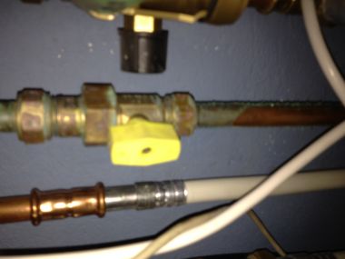

Oxiderende koperleiding bij aansluiting CV
Dhrjdeb
De CV staat bij ons op zolder. Ik zag net dat de gasleiding wat aan het oxideren is. De CV hangt daar net 2 jaar. Is dit erg? Moet ik hier iets aan doen?
Dank alvast!
Bundy
Dat is water van die leiding erboven - niet echt erg ,maar wel wat aandoen.
Kacheltje
Die is niet zomaar door hoor.
Wat je ziet is denk ik de restanten van het afsoppen om te controleren of de verbinding gasdicht was.
Eenmaal droog stopt de verdere aantasting van het koper.
Is het zo nu en dan wel nat door bv condens dan helpt het afnemen met schoon water.
Dhrjdeb
Dat zal inderdaad; hij is afgesopt om te kijken naar lekken. Ik zal 'm afnemen met schoonwater en droogwrijven met een doek. Dan moet 't over zijn!
