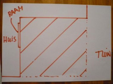

Ik wil graag in mijn tuin een overkappinkje maken. Ik heb 2 muren van 1,60 en 1,80. Ik wil transparant (golf)platen dak gebruiken. Ik heb 2 balken van 43x67 voor tegen de muren. Hoe krijg ik een vast geheel van de vrije hoek. Ik wil geen paal ter ondersteuning maar dacht meer aan een stalen kabel die dan weer schuin omhoog aan de muur bevestigd wordt. Ik ben bang dat het een onstabiel geheel wordt; wind er onder of iets anders onvoorzien. Wie heeft er een beter idee of op en aanmerkingen.

Oh sorry, het is niet tussen muren, maar de muren staan haaks op elkaar.
Dus het probleem is dat ik een hoek heb die ik nergens aan vast kan maken.
Plaats even een tekening, zo is het erg onduidelijk.
Mglabrie
Bij deze een tekening.
Tiho
Neem aan dat er geen auto onder hoeft met deze maten, dus zou toch maar een paal op de hoek zetten.
Als de wind eronder komt, zal een staalkabel niks doen.
Boertje125
Als je eerst een balk diagonaal legt van hoek naar hoek
kan je balken in de andere richting daar haaks overheen leggen
je krijgt dan een overstekje van ongeveer 1 meter dat moet kunnen.
Mglabrie
Er moet een motor onder en dan staat een paal in de tuin toch behoorlijk in de weg.
Ik ga dan toch voor de diagonale balk. Dat ik daar zelf niet opgekomen ben.
Bedankt voor de reacties.
