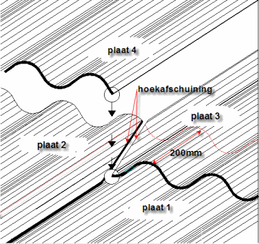

Ik kan wel een tekening maken, misschien kan het zo ook:
de breedte moet 2.50 worden, er zijn alleen platen van 2 meter verkrijgbaar.
Dus: twee platen gebruiken om tot 2.50 te komen, waardoor er een overlap ontstaat van 1.50.
De rijen platen die geplaatst moeten worden, moeten ook een overlap hebben (twee 'golven' van de golfplaat?). hierdoor ontstaan dus op een aantal plaatsen op het dak een dikte van vier platen.
Ik heb niet zo snel een plaatje kunnen vinden van wat ik bedoel, waar het op neerkomt is dat er sowieso overlappen ontstaan van vier platen. Is dat een probleem?
gr. Martijn

Is geen probleem, je kan op de plek waar er vier komen, van twee platen schuine hoeken afsnijden zodat die niet overlappen.
Je bedoelt van de "slappe"golfplaten?
Zorg wel voor voldoende ondersteuning want deze soort wil erg gauw doorhangen met alle gevolgen van dien.

En zo afschuinen.
