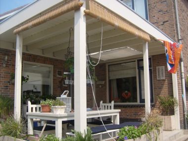

Ik zoek een manier om onze veranda dicht te maken in de herfst en winter.
\maar toch het uitzicht te behouden
onze veranda zit op het westen met een kant en dit betekend veel wind en regen er in. nu willen we daar wat aan doen maar ik wil in de lente en zomer alles open kunnen zetten.
Nu hoorde ik dat je plexiglas hiervoor kan gebruiken mijn vraag is dan ook heeft iemand hier ervaring mee en hoe kan ik dat dan het beste doen?
en waar kan je dat plexiglas halen en is dat makkelijk te snijden of zagen op de gewenste maat.
Ik hoor het graag van u

Maak eens een foto van de voorzijde van de veranda.
Zo kunnen wij zien hoe wij jou een passend advies kunnen geven.

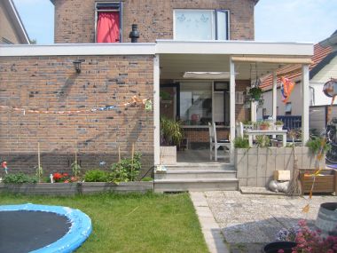

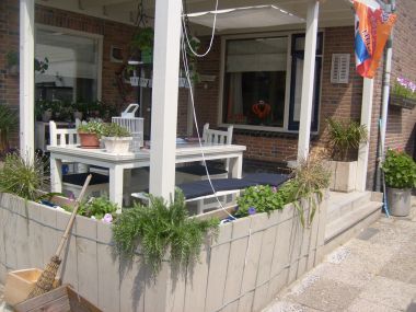

Hier heb ik wat foto's van onze veranda hoop dat je er iets aan hebt een kant wil ik open houden voor de in en uit loop maar in een L vorm wil ik het dicht kunnen maken

Zit er bij de bloembakken hout waar je iets aan vast kunt zetten.

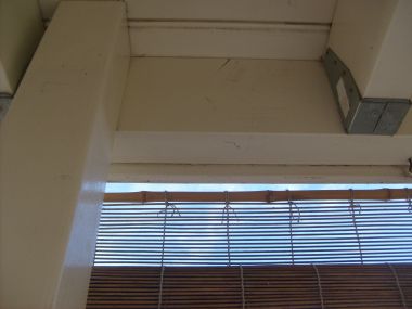

En de balken boven steken die iets boven de onderkant van het boeideel.
En zou je de maten van de vakken ook even kunnen vermelden.

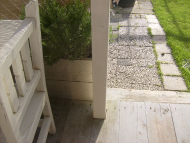

Ja de bloembakken zijn geheel aan de achterkant van hout.
Bij de balken en de boeideel zit 2 cm verschil.
En de maten van de vakken zijn als volgt ( ik heb de paal erbij gerekend)
vak 1 met trappetje: 1.78cm breed en 2.60 hoog
vak 2 daarnaast: 1.79cm breed en 2.60 hoog
vak 3 : 2.25cm breed en 2.60 hoog
Ik heb twee foto's erbij gedaan de een is van de boiedeel met balk en de andere laat de achterkant zien van de plantenbakken
