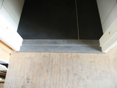

We zijn bezig met het renoveren van de toilet en de hal. Ik vraag me af op welke manier we het beste de overgang kunnen maken van de (engineered) houten vloer naar de tegels in het toilet.
De kozijnen hebben onderaan een stellat die aan de betonvloer geschroefd is. Uiteindelijk komt het hout op het zelfde niveau als de tegels Wat is een goede en mooie manier om de overgang te maken? Ik las in een ander topic iets over een aluminium profiel. Wel/geen stofdorpel en op welke manier de dillitatie aanbrengen. Kortom, ik kom er niet helemaal uit.
Onder een toiletdeur vind ik het mooist een dorpel te hebben. Zeker in een ruimte waar nog al eens nat wordt schoongemaakt. Dorpel badkamer zelf maken, zo heb ik dat gedaan.
