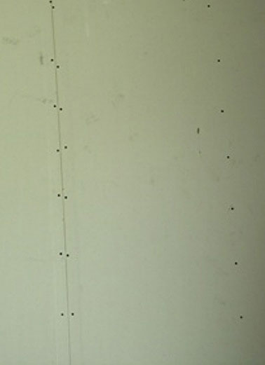

Ik kom er niet helemaal uit en misschien dat iemand mij hier een antwoord op kan geven.
Wij hebben in ons nieuwbouw woning (betreft houtskeletbouw) op alle wanden gipsplaten. Nu zouden wij graag of glad stuc-werk willen aanbrengen of spachtelputz. Als wij voor spachtelputz zouden kiezen zouden wij volgens een benaderde stucadoor eerst de wanden sowieso van stuc-werk moeten voorzien.
Is dit inderdaad zo.... of kan het ook anders.

Meer in z'n algemeenheid kun je weliswaar spachtelputz over gipsplaat aanbrengen (na diepgrond en voorstrijk toegepast te hebben) alleen loop je het risico de naden te blijven zien.
Vandaar dat de stucadoor waarschijnlijk heeft aangeraden er toch eerst een laag stucwerk op te zetten. Ook de stijfheid van een enkele laag gipsplaat kan twijfels oproepen. De stucadoor geeft garanties af en doet dat natuurlijk alleen bij geschikte ondergrond.

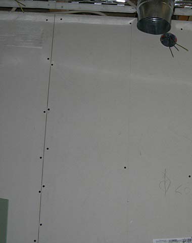

De gipsplaten waar ik het over heb zijn 15 mm dik en hebben aan de zijkanten 10 cm verval. Dit gaan we afwerken met gaas, vulmiddel, dit gladschuren en dan voorbestrijken.
Begrijp dus dat je na al dit voorbereidende werk dus toch nog altijd risico loopt de naden te blijven zien. Geldt dit dan ook als we de muren alleen van glad stuc-werk voorzien.
Heb namelijk nog niet over gipsplaten stuc-werk verricht. Wel over gipsbetonblokken en dat ging altijd goed.
Foto's:

Foto's zijn geplaatst! :wink:

Gipsplaat met schuine kant; bedoeld om vol te zetten met rotband e.d.
Met spartelpoets (:mrgreen:) zou je deze naden mogelijk blijven zien, maar met stucwerk niet (mits je 't goed doet natuurlijk).

Conclusie is dus als je spachtelputz rechtstreeks op gipsplaten wanden aanbrengt zul je altijd de naden terugzien. Dat is dus duidelijk.
Zal dus een hele (lange) klus worden als we dus en gaan stucen en daarna spachtelen. Moeten we maar even goed over gaan nadenken. :shock:
In ieder geval mijn vraag is nu beantwoord en Kees en EdP hartelijk dank voor jullie reaktie. :D

Als je gipsplaten met schuine kant hebt zijn deze heel goed af te werken met gaas en nadenvuller. Als je dit netjes vlak maakt (eventueel een 2e laag dun afwerkgips, zie bouwmarkt), dan zie je er niets van. Wij hebben thuis wanden gelatexed en met structuurverf afgewerkt en de naden zijn onzichtbaar.
Het is wel zaak dat je niet overhaast te werk gaat met de naden. Zorg dat het goed glad wordt voor je verder gaat.
Met stucen ben je natuurlijk in 1x klaar. :)

Waarom niet even een klein proefstukje gemaakt? Je werkt de naad af, en spachtelt. Met het losse proefstukje kun je vervolgens controleren of de naad onzichtbaar is onder allerlei lichtomstandigheden.

Maar dan wordt het geheid lelijk als je niet de hele wand in één keer afmaakt. Proefstukje ok, maar dan wel met 2 reststukjes en niet op de wand zelf.
