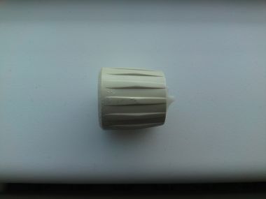

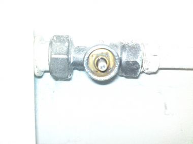

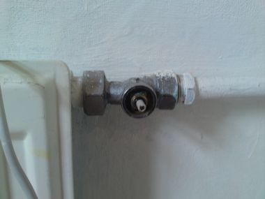

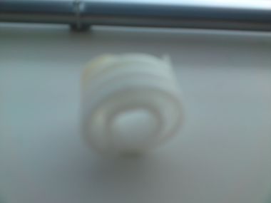

Beste mensen,
Zojuist is tijdens de inspectie van mijn vorige huurappartement (jaren 30 woning) gebleken dat van een radiator de knop stuk is. Aangezien ik deze moet laten repareren ben ik op zoek gegaan naar een nieuwe knop. Ik dacht dat dit eenvoudig zou zijn. Echter na bij de Karwei, en drietal speciaal zaken langs te zijn geweest, sta ik nog met lege handen. Alle geven aan dat ik een nieuw tussenstuk moet laten plaatsen, waarvoor eerst al het water uit het systeem moet zijn. In mijn geval houdt dit in dat er een loodgieter langs moet komen. Dit wil ik natuurlijk graag voorkomen. Ik heb een aantal foto's toegevoegd. Kunnen jullie eens kijken of hiervoor niet ergens nog een knop te vinden is? Alvast dank voor de reactie.
Groet, Kor
Kor1982
Kor1982

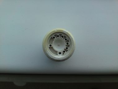

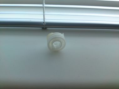

Nog ter aanvulling. Het witte onderdeel is stuk waardoor de knop niet meer goed op de radiator aangesloten kan worden...

Universele knop plaatsen zou moeten werken.
Neesje
Universele knop gaat niet werken helaas.
Weet niet of ik het goed schrijf maar het merk is giacomini.
Ingmar89

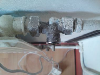

Ik zou zeggen zet er gewoon een nieuwe kraan op.
Eventueel met een puntstuk, om leidinglengte te winnen.
Erik S.
Blijft denk ik niks anders over dan idd en nieuwe kraan plaatsen.....heb het hier ook gehad.
Lekkage bij mij langs het asje....helaas water eraf, nieuwe kraan ertussen, en systeem weer op druk+ontluchten.
