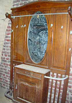

Ik ben nieuw hier op het forum, ik ben Arne, een belg van 21 en metser van beroep die erg graag met zijn handen bezig is.
Nu is mijn "probleem" als volgt.

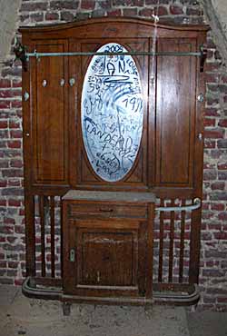

Ik heb van mijn grootouders een porte manteau (= manteldrager)gekregen. Dit is een antiek stuk dat mijn opa's vader in het verleden gemaakt heeft, het is een 100-tal jaar oud en staat al een 30-40 jaar onaangeroerd op de zolder.
Ik heb er nog niet durven aankomen maar heb de volgende minpunten gevonden.
  • Langs een kant is er zo'n regenschermhouderstaaf weg;
  • Niet originele kapstokjes en handvaatjes zijn er bijgeplaatst (lelijk);
  • Een barst in het rechtergedeelte naast de spiegel;
  • Schuiven en het kastje die erg hapert;
  • Een staaf vanboven om kapstokken aan te hangen ontbreekt.
Dit is het zoal, maar mijn grootste probleem is denk ik het hout heropfrissen. Ik heb hier al op het forum rondgekeken en JA, ik heb de search gebruikt :D . Maar vond bijna alleen maar methodes om te schilderen, kleuren bleken of donkeren. Maar ik wil het originele kleur behouden.

Als antiekrestaurateur zou ik zeggen : breng maar hier, maar dat is wel erg flauw :cool:
Zo te zien is de kast erg vuil en er zal vast een hoop oude boenwas opzitten.
Hier een veilige tip om de kast schoon te maken, met het minste risico de originele afwerklaag te beschadigen:
Neem een oud pannetje, vul het met bier en maak het goed warm op je fornuis. Met de zachte kant van een schuursponsje ga je met het bier de kast grondig afsoppen (is het afgekoeld, weer even opwarmen). Steeds het vuil wat loskomt met een doek wegvegen. Op deze manier verwijder je oude was en vuil.
Als de kast schoon is afwerken met een goede boenwas.
Vooral geen beits of andere kleurmiddelen gebruiken, dat kan alleen als de huidige afwerklaag helemaal intact is, of als de kast helemaal kaal is gemaakt.
Gebruik ook vooral geen spiritus om de kast schoon te maken, dat is veel te agressief.
En ook niet schuren aan de kast, je schuurt er de ouderdom af.
Succes !

Het lijkt wel alsof de lade niet origineel is, of het voorstuk ontbreekt. Er is ook een roe weg.
De haakjes kan je er af schroeven en de gaatjes met stopwas dichtmaken.
Als er politoer op zit dan weet ik niet of water wel een goed idee is om het schoon te maken.
Het is van hiervandaan niet te zien waarom de deur klemt. Misschien staat de kast niet goed. Als je links of rechts iets onder het pootje legt, gaat de deur misschien al beter open.
Het ontbrekende stuk stang zal je zelf moeten maken. Misschien zijn er wel kant en klare onderdelen te koop maar dat ga ik nu niet meer opzoeken :-)

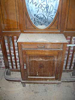

@ Kees --> De lade is idd niet zoals ze moet zijn, ik denk ook dat er nog een plaatje tegen moet, ik zal trachten te weten welke houtsoort het is en een nieuw stukje maken ervoor.
Stopwas, is dit dan zo'n poeder dat ik moet mengen met wat water, gaatjes stoppen en dan wat effen schuren? Dit moet voordat ik de kast afwerk met nieuwe boenwas veronderstel ik?
Is er een manier om te weten als het politoer is?
Het deurtje zal wel in orde komen, desnoods wat aan de niet zichtbare kanten wat schaven.
Is er een mogelijkheid om de slotjes en haakjes weer op te frissen of zijn deze gedoemd?

Stopwas is harde was. Je kunt dat in de gaatjes stoppen. Je kunt dat met een beitel doen, iets bol stoppen en dan met een hard stukje hout het overtollige was wegschrapen.
Stopwas is in staven te koop, in allerlei kleuren. Ik zou het wel doen voordat je het in de was zet, dan plakt het beter vast in de gaten.
Het is eikenhout.
Als je het deurtje aan de kant wat afschaaft dan kan je die kant ook weer even schuren en beitsen, dan valt het minder op.
