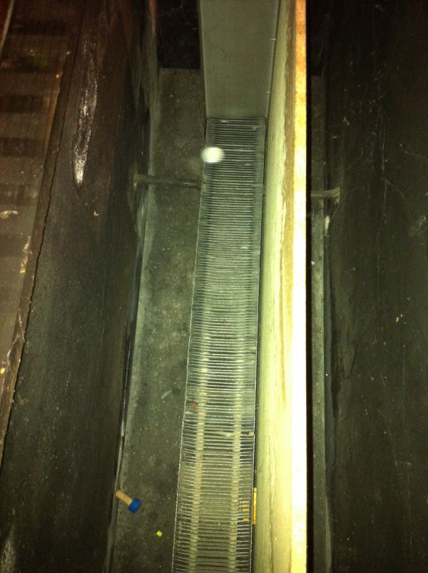

Zijn de convectoren goed geplaatst ?
Plaats even een foto van de convectoren.
Zaagje
Voor zover ik dat kan beoordelen, zijn de convectoren goed geplaatst. Beide staan in een 50cm diepe betonnen bak. Van bovenaf bezien lijkt het op een foto uit een ander topic op dit forum (mijn putten zijn iets groter):

@ Zaagje, als de convectoren zo geplaatst zijn als op de foto staan ze verkeerd, ze horen aan de raamzijde te staan zodat er een ongehinderde toestroom van koele lucht vanuit de kamer mogelijk is en de warme lucht voor het raam langs ongehinderd naar boven kan.
De convector hoort ook strakker tussen de panelen te zitten om het maximale rendement te halen.
Plaats even een foto van uw eigen convectorput, de foto hierboven kan afwijken t.o. v. uw eigen situatie.

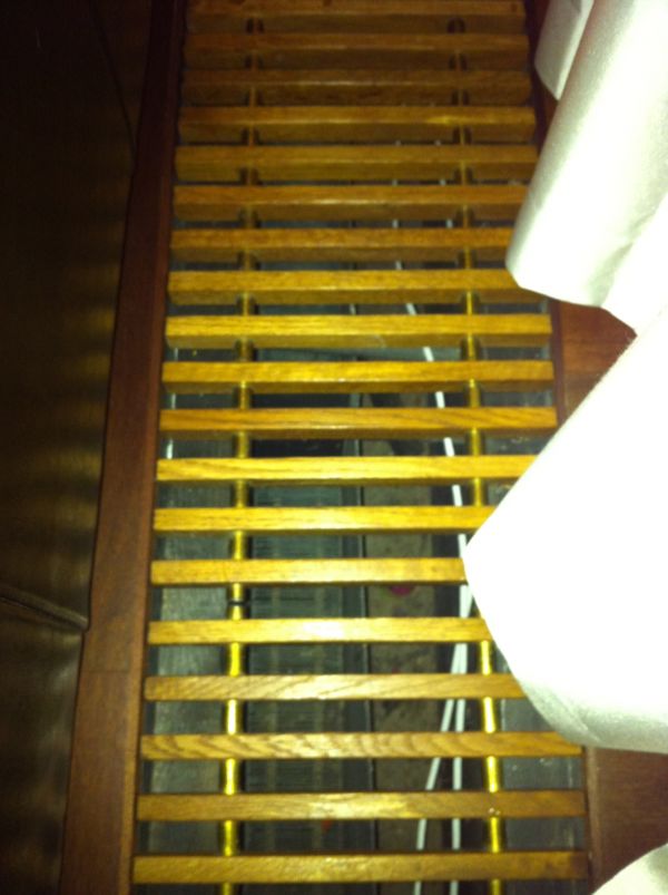

Zaagje
Deze foto is van de convectorput aan de voorzijde het huis, tegen een geïsoleeerde spouwmuur met een flinke ruit erin (dubbel glas):
En deze is van de put aan de achterzijde, langs de schuifpui (schuifpui bevindt zich links van de foto):

Dat is wel duidelijk. Er zitten helemaal geen tussenschotten in de put!
Even een middagje klussen met een paar plaatjes triplex zal wonderen doen.

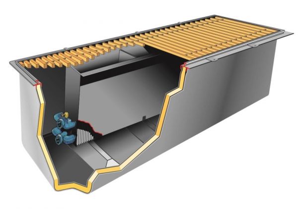

Zo hoort het:

Er zitten wel degelijk tussenschotten in de put (slecht te zien op mijn prutsfoto's). Op beide foto's staan rechts tegen de radiator spaanplaat panelen die bijna even hoog zijn als de put zelf (eindigen 5 centimeter onder het rooster). Het rooster op de bovenste foto staat dus aan de raamkant en op de onderste foto aan de kant van de kamer.
Dat zou betekenen dat er eentje niet correct staat. Hoe heurt het eigenlijk?

Oké, dus als ik het goed zie op de tekening, moet er een soort kist over de radiator worden geschoven die aan de onder- en bovenzijde open is? Een plaat aan één kant is niet voldoende?

Zoals ik het zie, zit er op de 2e foto echt geen schot in???
De convector hoort aan de koude kant van de put, dus de raamkant. Verder hoort er inderdaad een schot omheen, helemaal rondom zo strak als mogelijk tegen de convector. Onderzijde schot gelijk met onderzijde convector, bovenzijde schot zo hoog mogelijk onder het rooster.
Als de convector aan de verkeerde kant in de put zit, zou ik dat eerst niet veranderen. Het schot helpt veel meer dan de plaatsing, er zijn ook installateurs die de convector juist aan de kamerzijde zetten.

Dat schot zit er wel maar is mat zwart geschilderd dus je ziet het bijna niet.
Hartelijk dank voor de tips; ik ga lekker knutselen!
