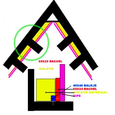

Hallo allemaal ik heb deze vraag al een aantal keer voorbij zien komen maar voor mij is het nog niet helemaal duidelijk. In mijn situatie:
Het gaat om een zolder, de dwarsbalken lopen ongeveer 120cm van elkaar af. (weet de benamingen allemaal niet)
Het enige wat ik zie op zolder zijn bruine gladde platen met ongeveer 10cm schuin daarachter. Ik neem aan dat dit de dakplaten zijn en dat daar de pannen boven liggen? Op die platen lopen om de 30cm verticale latten.
Het tocht vreselijk daar en daarom willen we 8cm glaswol plaatsen, en 9.5mm gipsplaten om het af te werken. Ik weet dat je iets van ruimte moet laten dus hou ik het op een totaal van 10 cm inclusief de gipsplaat.
Eerste vraag: mag er eigenlijk wel tegen die bruine platen geïsoleerd worden met glaswol, en 1 cm ruimte of moet er nog een extra laag tussen?
Tweede vraag: ik wil het rachelwerk tussen de grote dwarsbalken plaatsen maar hoe kun je dat het beste bevestigen? We praten over afstanden van 110 bij 160 cm?

Kun je misschien uitleggen wat de beste manier is om verticale latten te bevestigen tussen 2 dikke balken?
Daar had ik dus graag een foto van gezien :wink:
Zoals ik het lees zijn het gordingen, in dat geval kunnen er latjes op de gordingen geniet of geschroefd worden in de hoek van de gordingen en de dakplaten.
Op die latjes komen dan de verticale latten, eventueel in het midden nog een klosje zetten voor de stevigheid.

Een foto kan ik vandaag niet meer plaatsen en dat word vrijdag pas. Het meisje dat op de zolder slaapt heeft nu heel erg last van de wind en tocht dus we maken er een knusse kamer van, ik weet alleen niet de juiste manier om de rachels te bevestigen.
Hier een (slordig) photoshop kladje, misschien dat dat het iets duidelijker maakt:
(link verwijderd, niet werkend, mod)
De balken zijn ca 30 cm en ik wilde rachels plaatsen op 10 cm.

De link van het plaatje is nu weer werkend denk ik:
Ik zat er aan te denken om op de zijkant van de gordingen latten te bevestigen van 40x40 of zo en deze vast te spijkeren. Op die latten worden dan dwars de rachels gespijkerd van 35x55.
De 40x40 latten dienen dan als bevestiging voor de rachels en ik heb tevens de juiste hoogte over de hele lengte.
