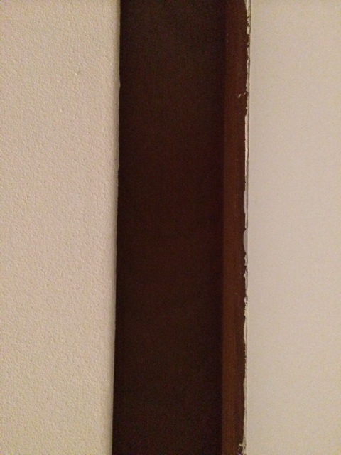

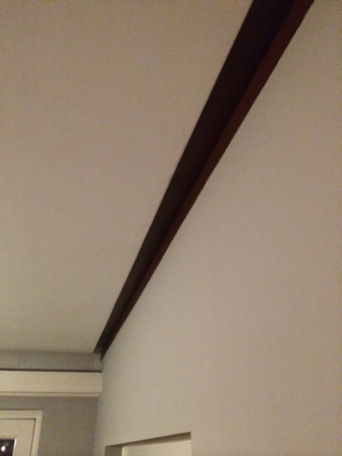

Sayro
Foto 1: Gips links, muur rechts daartussen een hogere lat.
Foto 2: Hij loopt de kamer rond
Tussen de gipsplaat en het houtwerk kan ik een hand tussen steken.
Zorg gewoon dat deze naad afgedicht wordt. Het maakt niet uit of je het aan de bovenkant of onderkant dichtmaakt. Beide is nog beter uiteraard.
Dichtmaken kan bijvoorbeeld door er isolatiemateriaal tussen te stoppen/spuiten, of er een lat overheen te zetten. Kleine kieren met kit afdichten.

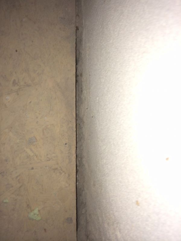

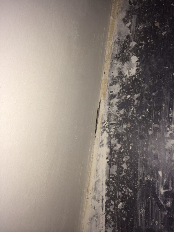

Sayro
Hi IJkenhout,
Hierbij wat foto's, het is niet heel goed te zien omdat ik geen verlichting had momenteel.
Eerste foto is van een stuk muur dat niet gestuct is (dat komt achter een schot)
Tweede foto is gestucte muur. het stucwerk stopt eigenlijk net boven de OSB, op sommige stukken zitten er kieren van 0.5 tot 1 cm.
Stucwerk aanhelen tot op de vloer en de naad dichtkitten. Vervolgens nog een passende plint erboven en klaar is kees.
