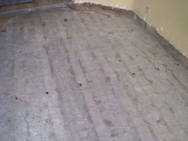

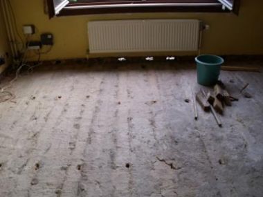

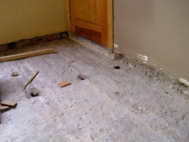

Quattro
Ik heb nu 90mm hoogte tot aan de dorpel. Dus ik wil balken van 50mm steken, dan OSB 22mm, en laminaat + onderlaag 15mm. Maar de beton is vrij ruw, dus het wordt niet simpel om ze waterpas te leggen. Er zullen dus wel wat klosjes nodig zijn. Mijn vraag was of ik de balken in de beton mag schroeven, zodat alles wat vaster komt te zitten. Losse balken met klosjes lijken me wat "wankel", en het risico dat zo'n klosje verschuift. Of zie ik dit verkeerd.

Heb enkele foto's bijgevoegd. Misschien geeft dit een duidelijker beeld.

Dat maakt het zeker een stuk duidelijker.
Ik snap de functie van die balken niet... is dat iets van vroeger of zo? Je hebt een mooie betonvloer... waarom geen smeervloer aanbrengen, kun je op hoogte maken en dan je afwerkvloer erover... kom je precies uit (wel even alles goed nameten natuurlijk).
Precies. 50mm is precies mooi voor een zandcementvloer. De vorige eigenaars hadden dat al moeten doen!
Als je nog isolatie of leidingwerk kwijt wil, kan je die mooi meestorten. Ook bv. vloerverwarming. Mogelijk is dat trouwens de reden, dat ze ooit vloerverwarming wilden, maar er toen geen geld voor hadden :)
btw. klosjes onder balken verschuiven niet, omdat de vloer erboven rondom tegen de wanden aansluit (evt. met veerankers).

Eronder ligt de kelder. Zou het daarom kunnen zijn dat ze met balken werkten ? Ik bedoel : dat een cementvloer erop teveel gaat doorwegen ?

Als de plankenvloer gespijkerd lag heb je gelijk de reden van de balkjes.
Boertje125
  • #20
U heeft iedereen op het verkeerde been gezet door over balken en vloerhout te spreken.
dergelijke vloeren werden voorheen veelvuldig toegepast
en zorgen er voor dat u voeten redelijk warm blijven zonder vloerverwarming
Het betreft een parketvoer op ribbentjes.
De nieuwe ribben kunt u gewoon vastschroeven op de beton
waterpas stellen gaat het beste met kunststof opvulstrookjes
deze plaast u een cm of 50 uit elkaar.
indien u de oude ribben nog heeft kunt u deze mischien dunner zagen of schaven.
