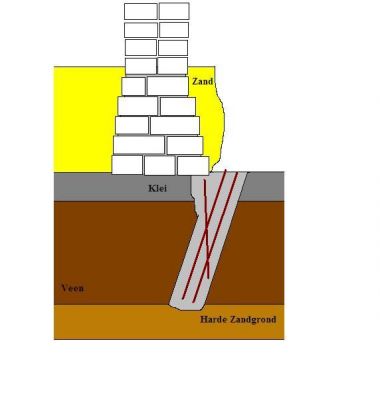

Hallo mensen,
Wij hebben een oude woonboerderij en zijn deze flink aan het strippen.
Nu hebben wij onlangs een (gelukkig) niet gewapende betonnen vloer uit een slaapkamer gebroken en zitten nu vol op moeder aarde te kijken.
De muren van dit vertrek zijn in de jaren enigszins verzakt en om verdere verzakking te voorkomen wil ik, nu ik er goed bij kan, er funderingspunten onder plaatsen.
Punt is dat de muren ooit op een kleilaag zijn geplaatst, wat waarschijnlijk gezien was als de harde grondlaag.
Ik ben er met andere funderingsklussen achter gekomen dat er onder die laag nog een flink pak veen oid ligt.
Alle punten waar ik de muren ga vervangen, vervang ik uiteraard eerst de fundering. Maar op plekken waar de muren nog goed zijn (los van die lichte verzakking) wil ik de boel toch wat steviger maken.
Nu had ik het volgende in gedachten en ik vraag me af of dit wijs is, of... Zeg het maar...
Van beide kanten schuin tot onder de fundering boren met een 150mm grondboor tot op de harde onderlaag. Deze boorgaten onder de fundering wat uithollen en het geheel vol te storen met beton, zodat de oorsponkelijke fundering hier op komt te rusten.
Is dit een idee?

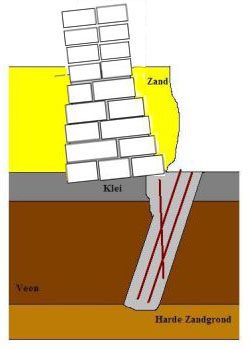

Let wel, op dit plaatje heb ik maar 1 kant van de "paal" laten zien
