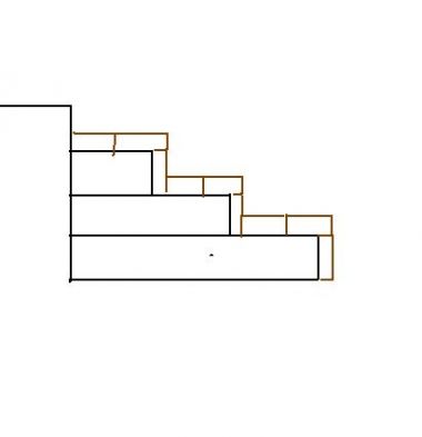

Ik ben van plan om een opstapje te maken voor de steiger in de tuin. De steiger is ongeveer 50cm hoog en het opstapje moet ongeveer 1meter breed worden. Heeft iemand een idee, hoe ik dit het beste kan doen?

Maak hem van anti slip delen/vlonderplanken.
neem 25 of 28 mm dikte en schroef hem inelkaar met RVS schroeven
ongeveer dit model.
Tiho
Dat worden treden van 12,5 cm. Gewoon een tussenstap is meer dan voldoende.

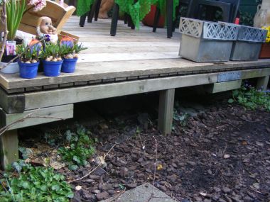

En hoe maak je zo'n tussenstap?
Tiho
Kun je er eerst een foto van maken? Het mooiste zou denk ik iets "zwevends" zijn. Dus kun je schroeven op de helft van de hoogte?

Het idee van het trapje is prima, maar met een hoogte van 50cm, neem dan 3 optreden ipv de getekende 4 en zorg dat de optrede steeds het zelfde is.

Je kan bv 2 paaltjes erbij slaan, de buitenkant ongeveer 2 plankbreedtes vanaf de steiger. Hou in de breedte de buitenmaat dan zoveel als de binnenmaat van die twee op de foto.
Dan kun je tegen de zijkant van de bestaande en op de noeuwe paaltjes nog een balkje schroeven en hierop dan de planken.
Het ziet er lager uit dan 50 cm, klopt dat?
Thorrie
Ik heb het nagemeten en het is idd 40 cm. Jouw idee lijkt me een goede oplossing.
