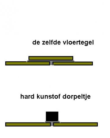

We hebben een kleine badkamer van 95CM breed met inloop douche. Het enige wat het water tegen moet houden is een scherm van 45CM. Nu is de afloop in de douche niet voldoende en loopt het water wat zich achter het scherm verzameld niet direct richting afvoer, maar aan de andere kant van het scherm onder onze badkamer meubel. Dit is niet echt handig dus en we zijn dus op zoek naar een oplossing hiervoor. Het enige wat ik kan bedenken is een dorpel op de bestaande de tegels plaatsen om zo het water tegen te houden. Het meeste water wat er achter komt is namelijk geen spatwater, maar puur water wat niet snel genoeg richting afvoer loopt.
Hebben mensen hier toevallig nog een andere goede oplossing voor dit probleem? Alvast bedankt voor je hulp.

Henk, bedankt voor je snelle reactie. De drempel maken met dezelfde vloertegel is inderdaad een goede voor de hand liggende oplossing waar ik zelf niet aan heb gedacht.
Mocht iemand anders nog andere oplossingen hebben, hoor ik dat natuurlijk alsnog graag.

Het is wel jammer als er nu water achter het drempeltje komt te staan (op dezelfde plek) wat je dan dus niet meer in het putje kan sweepen.
Dat heb ik dus in mijn douche :? Ik zat juist te denken om de drempel door een afvoerrooster te vervangen.
Wat denk jij daarvan?
