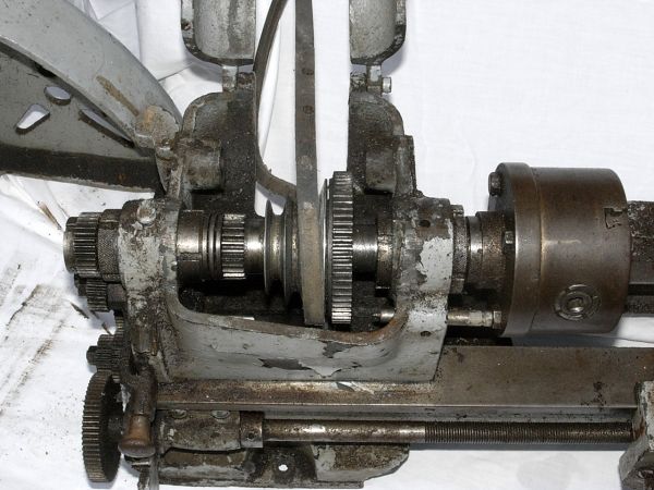

Ik plaats hier een paar fotos. Ik zou het leuk vinden als er onder de lezers van dit forum mensen zijn die me van adveis kunnen dienen bij de restauratie.
Het is dus een Triton junior metaaldraaibankje. Ouderwets zwaar en mooi van ontwerp maar verwaarloosd.
De motor ontbreekt (dat is niet zo erg; dat is een relatief klein probleem).
De spindel lijkt spelingvrij en het bed lijkt niet ernstig beschadigd of gesleten voor zover je dat met een vluchtige inspectie vast kunt stellen. Overal zit vuil en en waar geen vuil is aangekoekt, zit (enige) roest. Geen enkel lager loopt soepel. De tandwielen lijken onbeschadigd evenals de voedingsas.
Is er iemand op dit forum die ervaring heeft met de restauratie van een dergelijk bankje of (heel onwaarschijnloijk): is er iemand die het bankje herkent?

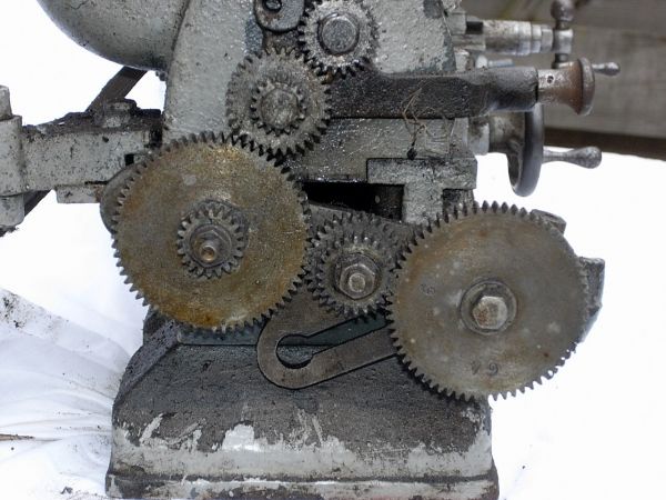

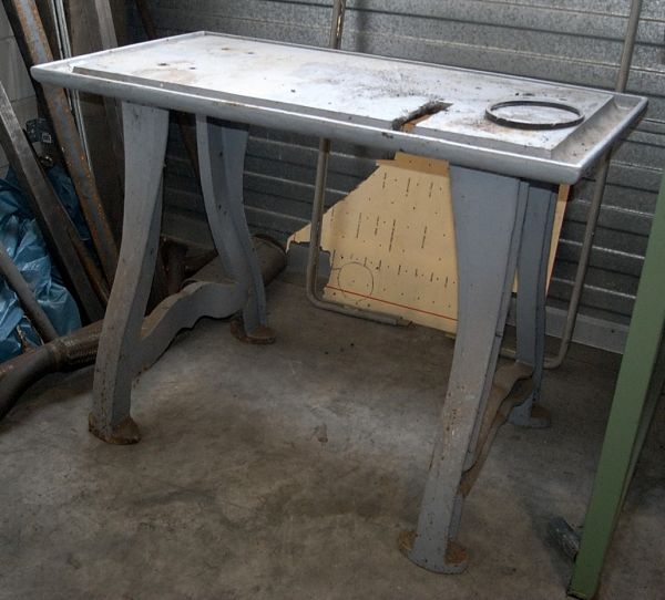

Nog een tweetal fotos:
Een van het tandwielenkastje voor de aandrijving van transport en een van het gietijzeren onderstel die bij de bank hoort.
Benieuwd naar jullie reacties en adviezen

Ziet er nog wel goed uit dacht ik zo.

Mooi ding heb je daar. Dat ten eerste.
Vaststellen of er speling op de hoofdas zit, kun je alleen met een meetklok. Die moet je eerst 1 bestellen (0.001), met een degelijk statief. Anders kun je niets meten en dus ook niets opknappen.
Meet verder:
-omkeerspeling op alle sledes, en stel dit terug naar een 0.1mm max.
- speling tussen support en bed zo ver mogelijk terug, onder voorwaarde dat het geheel soepel blijft lopen over de gehele lengte.
- Stel de pinole op het hart met de meetklok, en draai een as (max lengte en zeg rond 25mm) tussen de centers af/schoon. Ruwheid onder Ra1.6. Breng die as naar een bedrijf met een meetbank, en laat hem nameten op cylindriciteit. Dit zegt iets de toestand van het bed.
- dan demonteer en spoel je tandwielen, spindels uit, en vervang je keeringen en lagers waar nodig.
- ontvet bank en schilder hem op.
- monteer alles weer netjes en klaar is klara.

Natuurlijk Klaas, daar zijn we hier voor.
Het nameten van een bank is voor een beginner veel werk. Maar om zo,n bank te gebruiken moet je daar even doorheen. Maar 1 keer gedaan levert meteen de nodige kennis op. Vandaar ook het amerikaanse forum.
Maar zoals ik al gezegd heb: Het gaat er ook om waarje zo,n ding voor gaat gebruiken. Als je serieus passingen gaat draaien en draad snijden, dan wil je weten dat het allemaal goed zit. En mocht er toch een afwijking zijn, dan wil je weten hoe groot die is, zodat je daar rekening mee kan houden tijdens het maken van onderdelen.
Het bed van deze draaibank heeft (gezien de leeftijd, en afhankelijk van de uren die er op zitten) altijd een zink in het bed tussen 30 en 200 mm van voorkant klauwplaat. veroorzaakt door vliegend draaiwerk. Maar dit hoeft geen drama te zijn. Maar corrigeren kun je dat zelf nooit.
veel succes en je hebt een PM gekregen.
