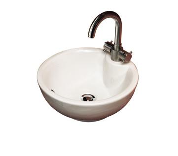

Ik wil een opbouw wasbak gelijk deze foto monteren op een marmeren plaat met daarin een uitsparing zodat de voet van de wasbak verzonken is in de marmeren plaat.
De uitsparing in de marmeren plaat is zo groot dat de waskom met de buik van de kom rust op de rand van de uitsparing.
de marmeren plaat ligt op een dressoir kastje.
Ik zou graag willen dat de waskom op de een of andere manier gefixeerd wordt zodat hij niet loskomt met een stootje of zetje.
Weet iemand raad?

Evt kan je deze vast kitten met een watervaste montagekit
Xr8
Bak rondom afkitten met siliconenkit. Geheel is dan waterdicht en zit direct vast.
Succes,
Gebruik dan wel een speciale kit die geschikt is voor natuursteen.
Want gewone siliconenkit of sanitair kit, is niet geschikt voor op een marmeren blad.
Want dan krijg je vette vlekken in de marmer.
Geef
Gewoon dus naar een Marmerzaak/ tegelspeciaalzaak gaan die hebben WEL de siliconenkit Zonder vlekken voor je

Bedankt voor de reakties.
Ik had niet verwacht dat zo'n kit genoeg stevigheid zou bieden, maar als vier mensen hetzelfde zeggen hoor je mij niet tegensputteren :D
