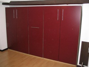

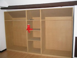

Wegens -onder het dak- kon er in onze slaapkamer geen conventionele kleerkast. Ik ben dan aan het meten & tekenen gegaan. Bij de houtzagerij heb ik dan MDF besteld en volgens mijn plan op maat laten zagen. Zo had ik uiteindelijk een "bouwpakket". Alles in mekaar geschroefd met MDF-schroeven (niet volgens de regels van de kunst met lijm & deuvels ... :oops: ) het staat wel stevig.
Enkel de deuren heb ik geschilderd.
De kleerhangerbuizen heb ik gerecupereerd uit onze vorige kleerkast (die was total loss na 3 verhuizingen)
De scharnieren zijn wel professionele meubelscharnieren (verstelbaar in 3 richtingen) die ik door een bevriend schrijnwerker in de deurplanken heb laten ponsen. Maar zo moeten er nog wel vriendelijke mensen te vinden zijn.
OK - niet gratis- maar uiteindelijk (eigen werkuren niet meegerekend) kostte dit een tiende van de prijs van professioneel maatwerk.
Het geheel bestaat eigl. uit 3 kasten : 2 met dubbel deur, 1 met enkel deur.
