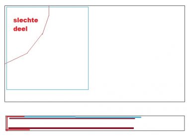

Ralph
In geval van een balk, gewapende vorstrand heb je een korf nodig met de nodige staven daarin. Dat is veel meer werk dan de 2e optie, het vrijdragend wapenen middels bijlegstaven.
Ik zou gaan voor de 2e optie, je moet dan wel speldbeugels gebruiken in het vrijdragende deel of een net zo laten buigen. Ook zou ik de vloer dikker maken zo''n 15 cm. 10 cm is gewoon te dun en niet eens constructief, dat is pas vanaf 12 cm.
In mijn schetsje is het blauwe gebied het veld waar bijlegstaven moet liggen of een R net.

@Ralph:
Waar haal jij de wijsheid vandaan dat een vloer van 10 cm dik niet constructief is?
In de VB 1995 is de minimum vloerdikte bepaald op 8 cm. Als dat toen voldoende was, dan zal dat nu ook nog wel het geval zijn. En dat geldt voor vloeren met randoplegging. In dit geval is de vloer elastisch ondersteund en is de wapening alleen bedoeld on ongelijke zettingen zo veel mogelijk te spreiden. Een vloer van 15 cm dik is overkill.
Bovendien is deze vloer helemaal niet constructief, want er komt geen constructeur aan te pas :wink: Het is allemaal een beetje 'estimated guess', zoals de Engelsen zeggen.
En bedankt voor de schets. Dat is de visuele echo van wat ik al beschreven had. Het detail van die haarspelden is mooi, maar het vennijn zit in de overgang van het slechte stuk naar het goede stuk.
Met dat paaltje er in en wat grondverbetering gaat het helemaal goed komen.
